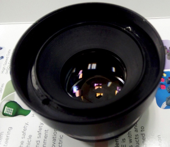

Собственно, надо промыть диафрагму. Никак не могу добраться до передних линз, вынуть, чтобы промыть весь узел. Кто-нибудь разбирал? Явно должна откручиваться минибленда, и выемки для ключа есть, но ни в какую...

Фото:
Сорри за качество, мобильным снимал
Вот такой "пациент". Отверстия в оправе уже сам глубже засверливал. Пробовал просто поддеть, может на трении держится.. Не, не идет.

#5 KNA
  • 17945 сообщений
Отправлено 25 January 2018 - 13:38
Roman_L, а если выкрутить чёрную штуковину в середине? Это или крепление передней линзы, или передний линзблок целиком.
#6 Roman_L
  • 410 сообщений
  • Имя:Роман
Отправлено 25 January 2018 - 13:47
Так вот эту штуковину и пробовал выкрутить спанером за углубления. Ни в какую. Ну, в принципе сделал уже, не выкручивая. Задние линзы вынул, за диафрагмой положил ткань (на линзу, чтобы не протекло), и потихоньку многократной протиркой диафрагмы спирто-бензином ватной палочкой (открывая-закрывая диафрагму) типа промыл ее. Потом поверхность линзы за диафрагмой почистил и собрал все обратно. Передний линзоблок (его межлинзовое пространство) чист и визуально и на просвет в контровом (фонариком), поэтому решено пока не разбирать. Просто как-то технически задача разборки нерешенной осталась... Японцы, известные изобретатели...

#7 KNA
  • 17945 сообщений
Отправлено 25 January 2018 - 14:31
Roman_L, а, понятно. Может быть банально на клей посажено. А клей так просто не поддаётся. Например, может при 140С плавиться. Но греть вместе с линзблоком, где может быть склейка (не обязана, но вполне может быть) я бы не рискнул. Или газовым ключом, но это как-то совсем уж грубо :)
