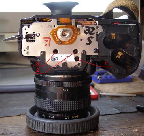

#18 Андрей АМ
  • 7370 сообщений
Отправлено 12 July 2006 - 20:52
Прикрепленное изображение: P7121581.jpgПрикрепленное изображение: P7121582.jpg
Ds. Снята только нижняя крышка. Цифрами обозначены искомые болтики.
Всем удачи!
#19 Bondezire
  • 16171 сообщений
Отправлено 13 July 2006 - 10:59
 Андрей АМ (12.7.2006, 21:51) писал:
Спасибо. Пожалуй сам попробую и никуда не понесу....
ЗЫ: А что же в Спектрали один болтик целую неделю регулировали и недорегулировали? :)
