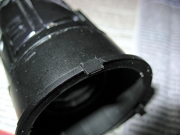

Я использую pentax DA 12-24 на K1.
На 18мм проблем нет, виньетка отсутствует. Если снять защитный фильтр, то максимальный угол без виньетки 17мм, как у токины RMC 17, которая у меня есть.
На 24мм, на открытой виньетки нет, если закрывать диафрагму, то появляется виньетка, чем больше закрывается диафрагма тем больше виньетка.
Я расточил заднее отверстие объектива до 29мм,виньетка исчезла на всем диапазоне 17мм - 24мм. Возможно можно растачивать меньше 29мм. Это нужно исследовать. Возможно лучше выпилить прямоугольник подобный по геометрии матрице с диагональю 29мм. Т.е. выпилить уголки в нужных местах заднего отвестия, чтобы виньетка исчезла. Для того, чтобы сделать диапазон шире 17мм, нужно на крышке, в которую ввинчивается защитный фильтр, подпилить в соответствующих углах, чтобы убрать виньетку для диапазона шире 17мм.

По ссылке ниже приведён снимок с 12-24/4 с модификацией, на картинке фокусное 16мм:
http://www.penta-clu...ost__p__1960116
