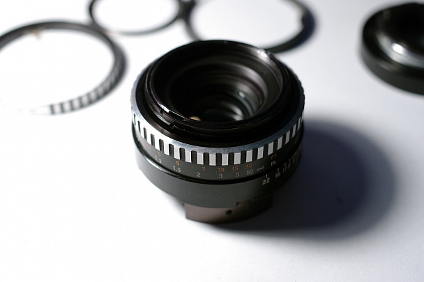

Имеется хорошо сохранившийся сабж, но в один момент кольцо фокусировки перестало поворачиватся дальше отметки в 5 м. Начитавшись всяких интенетов было принято решение объектив разобрать. Снял декоративное кольцо с надписью, под ним выкрутил стопор и дальше вроде как должно откручиватся кольцо с резьбой под фильтр, но оно сидит мертво и поддаватся не хочет. Собственно вопрос - кто-то с таким сталкивался или я что-то делаю не так.

А можно фото с морды крупным планом? Освежу в памяти. У этих ГДРцев часто и с морды были довольно дурные конструкции.
Кстати, забыл спросить. А реальная дистанция фокусировки со шкалой насколько соотносится?
#9 Marakas
  • 45 сообщений
  • Имя:Юрий
Отправлено 24 April 2016 - 16:04
Реальная +/- совпадает.

Капнул ВДшки
  • Прикрепленное изображение: IMGP3751.JPG
#11 Marakas
  • 45 сообщений
  • Имя:Юрий
Отправлено 24 April 2016 - 20:48
Итак, кольцо было выкручено штангелем с подпилеными губками (толстоваты были), при извлечении линзоблока вывалился металлический шарик, для какого места при сборке не обнаружилось. Все скрутилось нормально, тросики и пружинки на месте. KNA, спасибо за помощь
