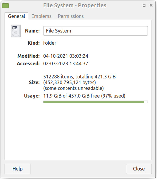

Уважаемые знатоки Linux!
Как объяснить превышение суммы объема файлов и свободного пространства над общим объемом диска?
Прикрепленное изображение: Workspace 1_004.png

Отправлено 03 March 2023 - 06:49
Что там произошло в данном конкретном я знать не могу, но в пр-пе это м.б. нормально, см. т.н. "sparse file". NTFS это тоже касается.
PS + пр-мма может некорректно считать хардлинки, патамушта корректно м.б. геморно.
+ в некоторых ФС реализуется т.н. copy on write Кста, если стоит btrfs и генерятся снэпшоты, то самое оно
Сообщение отредактировал Пароконный: 03 March 2023 - 07:02

Не только у линукса такое, размер файла (size) меньше, чем размер занимаемый на диске (size on disk), вот картинка из винды.
В линукс можно посмотреть разницу
stat -c "%B*%b-%s" file
ответ для одного файла в пять мегабайт
echo 512*10648-5447752 | bc
4024
В данном случае четыре килобайта - накладные расходы на хранение файла.
Чем меньше файлы, тем больше места расходуется впустую.
Это еще на считая данных о самом фале - его имя, размер, атрибуты и местоположение.

Если таки прочесть исходный пост #995, то можно предположить, что речь там о более-менее противоположном явлении :D

"Использование: 88гб из 117 свободно" - такое построение предложения сбивает с толку,

Просмотр сообщенияФедор Гороховский (03 March 2023 - 02:26) писал:
Ну-у-у, я бы сказал не хватает исходных данных, а именно: ОС и ФС.
А так, в общем случае:
1) "некоторые каталоги нечитаемы" - наводит на мысль, что там может быть фигня в метаданных размерах фалов, которая посчиталась софтиной как занятая - обычно такое явление для Форточек бывает, но некоторые и Линуксы этим грешат, особливо коли странная установка - типа на ФАТе например
2) включена ли дедупликация нативно? или насильно?
3) я бы даже и не вспомнил, но в каментах про разряженные файлы уже написали

Просмотр сообщенияAlone_Stranger сказал:
на самом деле, это наводит на мысль, что юзер не сидит под рутом, а как изестно (например)
drwx------ 8 root root 4096 Aug 9 2021 /root/
drwx--x--- 2 root ssl-cert 4096 Nov 5 2020 /etc/ssl/private/
и ещё много чего.
Когда 2.5 года тому я ставил Минт (а это вроде он), инст-р порывался по дефолту ставить / на btrfs и таки врубил тайком периодические снэпшоты. Возможно, имеем дело с проявлениями.
Теоретически, что-то подобное также м.б. при исп-ии компрессии на уровне ФС, но об этом я даже фантазировать не хочу.
Собсна, задача определения суммарного объёма файлов достаточно гнилая, если не использовать ОС/ФС-специфичных фич (а thunar, похоже, честно обходит ФС). Рез-т всегда б-м приблизительный.
Сообщение отредактировал Пароконный: 07 March 2023 - 02:50
