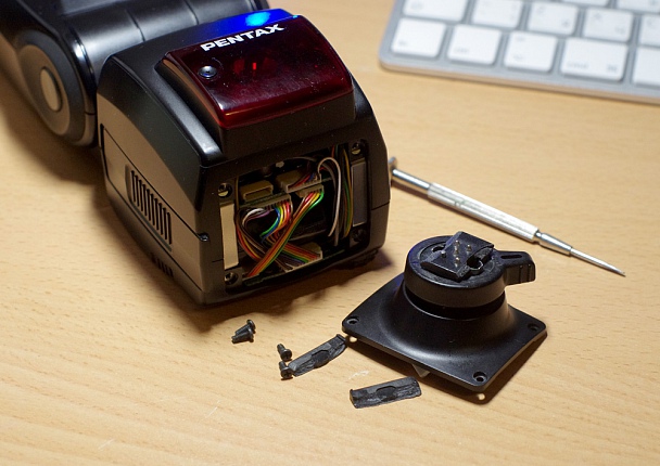

Просмотр сообщенияv-blinoff (30 December 2016 - 18:08) писал:
Ну вот и меня настигло)))
сижу, смотрю, изучаю
3Д принтер в помощь
сделать сразу пяток деталей
