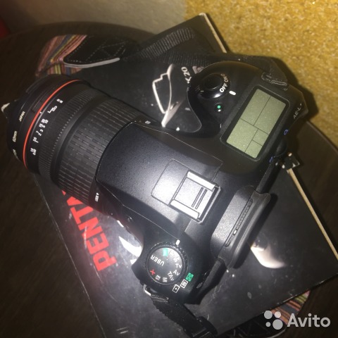

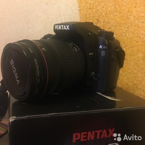

Доброе время суток!Хочу обратится к Вам с такой проблемкой!Я начинающий фотограф,решил приобрести Pentax K20D(не новый естественно) так сказать на первое время.Камера с объективом Sigma 28-200mm f/3.5-5.6 protector 62mm .При проверке не отражается диафрагменное число не на погоне, не на экране(F___)Пробовал во всех режимах.Что это может быть???

Кольцо диафрагмы в А режим.

Кольцо стоит в А режиме.На дисплее по прежнему ничего.Может ли быть что объектив,так сказать,не совместимый???

Monter78, боюсь, что нужно проверить объектив на другой камере. А на Вашей попробовать какой-нибудь еще.
Следов разборки на объктиве нет? Например, на винтиках на днище. Могли неправильно собрать и не замыкается тот контакт, что сигнализирует о положении "А".

И еще спрошу. Кольцо в "А"-режиме нормально фиксируется? Если кнопочка фиксации в "А" как-то не так работает, точно разбирали.
Можно, конечно, еще контакты спиртом протереть. И на камере, и на объективе.

Для начала почистите контакты байонетов объектива и камеры — а то тут такая тема уже была, со вспышками только... Если нету спецсредств, поможет ластик...

Всё получилось! Спасибо! Почистил спиртом контакты и ЗАРАБОТАЛА!!! И еще один вопросик(от дилетанта).Прочитал в характеристике :
