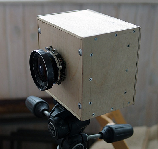

#43 v-blinoff
  • 7975 сообщений
  • Фамилия:Блинов
  • Город:Хакасия, Саяногорск
Отправлено 02 December 2015 - 15:05
Просмотр сообщенияWerySmart (02 December 2015 - 11:51) писал:
Вот с родным 9х12 - ещё стоит повозиться. Так как это проще, чем на пейзажи таскать Wista, и не нужно думать об изготовлении "мыльниц", вроде обсуждаемой в этой теме.
Тут (для меня) спорная ситуация. Свою мыльницу я задумал и сделал не для всегда с собой таскать на все съемки. В основном все равно буду брать деревяшку 5х7 или какую-то 4х5 настоящую, а эта "мыльница" планируется для специальных съемок, например в -30, когда холодно с камерой возиться, выставлять наводиться и т.д. или просто времени совсем нет, например в поездке, когда не остановишься на долго. С этой мыльницей на кадр уходит минуты 2-3, не больше, вместе с замером экспопары, но без учета поиска кадра конечно. Так что и гармошка-раскладушка не заменит ее никак, гармошку тоже надо раскладывать наводиться и под тряпочку не дыша нырять)
Кострукцию своего творения буду еще продумывать, то что я пока сделал, это макет для попробовать, интересно было понять получится ли без фокусировки снимать. Получилось, так что теперь буду конструировать камеру уже в более надежном и презентабельном корпусе.
Просмотр сообщенияbarns (02 December 2015 - 14:52) писал:
вы уверены?
ещё у Микулина писалось, что можно делать бутерброд: пленка-стекло-пленка. Соответственно пленка эмульсией к объективу, т.е. и матовое стекло матом внутрь, и в одной кассете 2 кадра

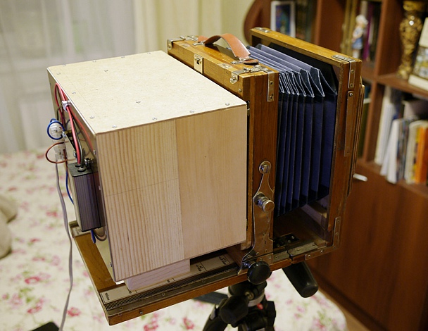

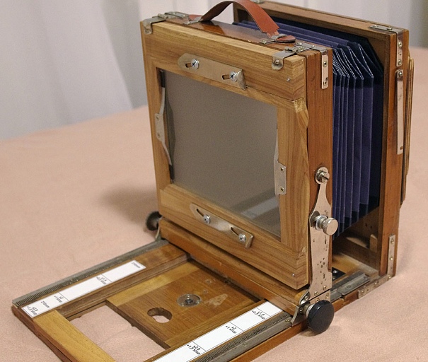

рбсолютно уверен, нарисуйте 2 рисунка, один со стеклянной пластиной, а другой с пленкой за стеклом и поймете, что придется таки разворачивать фокусировочное стекло, ну или подкладывать под него 1,5 или 2 мм подкладки, смотря какое стекло стоит в кассетах
в соседней ветке уже выложил сегодняшние фотки со своей самоделки, вот так она сейчас выглядит, пользоваться вполне удобно
Прикрепленное изображение: 2BVN0047.JPG
продублирую и здесь, вроде тоже по теме)
Прикрепленное изображение: 45-t64(32)-r09(4)-9-013-1200.jpg

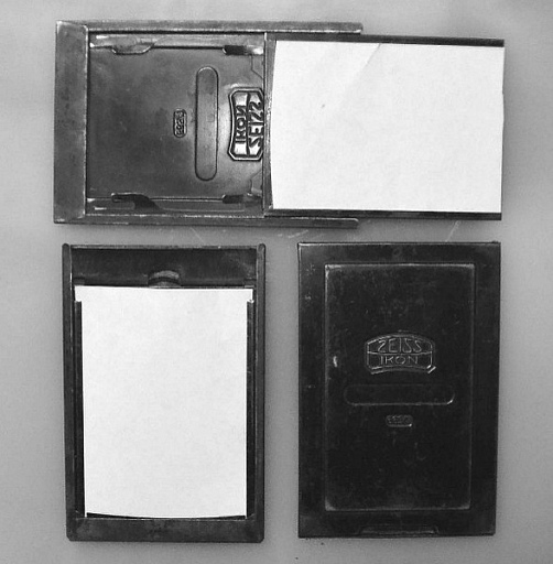

Листая старые страницы нашёл упоминание про вкладыш в кассету фотокора под плёнку -
Прикрепленное изображение: Cassete Ziss Ikon.jpg
Отсюда - http://club.foto.ru/forum/20/706618
То есть, берём жестянку, загибаем и пользуемся.
Надо попробовать.

Просмотр сообщенияmehanik1102 (02 December 2015 - 23:31) писал:
Надо попробовать.
У меня есть четыре таких кассеты, а сегодня ещё и двойную подарили. Я вот почитал всё это, и подумал - а мож ещё прикупить малость? На всякий случай. Если недорого отдадут конечно же. :)

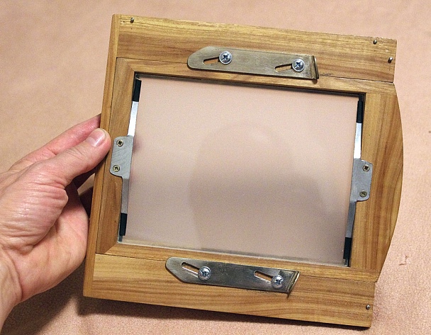

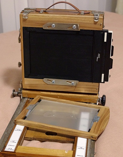

#57 v-blinoff
  • 7975 сообщений
  • Фамилия:Блинов
Отправлено 03 December 2015 - 13:35
Просмотр сообщенияWerySmart (02 December 2015 - 23:27) писал:
Если дсильно диафрагмировать, как это обычно делается на пейзаже, то смотреть смысла нету, коли шкала хорошо выставлена. И даже не только на бесконечность. особенно если использовать оптический дальномер. Я так (по шкале)( снимал как-то с раскладушкой 6х9. Вполне нормально попадал.
обклеил сегодня в старых кассетах стекла матовой черной пленкой, попробовал пару кадров, вроде все хорошо, надо опробовать на реальной съемке, объектив то на моем немце чистый, в отличном состоянии, так что может и буду снимать им в будущем.

У меня есть немецкий (довоенный) фильмпак-адаптер 9х12.
Это такое устройство (кассета), куда складывается пакет 12 шт листовых плёнок, проложенных чёрными листами бумаги с "хвостиками".
Отснял одну, потянул за кончик, переместил отснятую листовую плёнку назад, и экспонируй следующую. Т.е. не надо на свету менять пластинки.
Есть старая книга, где это устройство описано...
Всё это - в комплекте со старым Фотокором в хорошем состоянии, когда-то родственник был награждён...
Интересно?
