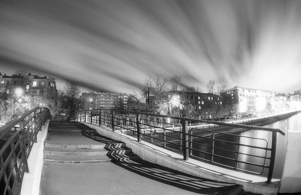

Мой экземпляр похожим образом себя ведет:
Прикрепленное изображение: 328953_2555915861851_1466154948_o.jpg
Прикрепленное изображение: 10653373834_73e6a91c01_b.jpg
