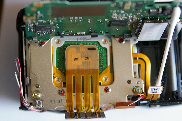

Случилась такая неприятность .
При переходе в LiveView или съемке видео, дергается матрица. При нажатии на спуск, в любом другом режиме, после срабатывания затвора, матрица дрожит приблизительно 1 сек. В настройках все выключено.
В Киеве все сервисные центры предлагают отправлять в Питер. Пересылка + ремонт, получится почти цена б/у фотоаппарата. Гарантии нет.
Может кто сталкивался с такой поломкой? Возможно ли отключить электромагниты? Буду благодарен за любой совет.

возможно вообще приклеить матрицу намертво, отключить блок стабилизации для экономии батареи, могу помочь пишите в личку

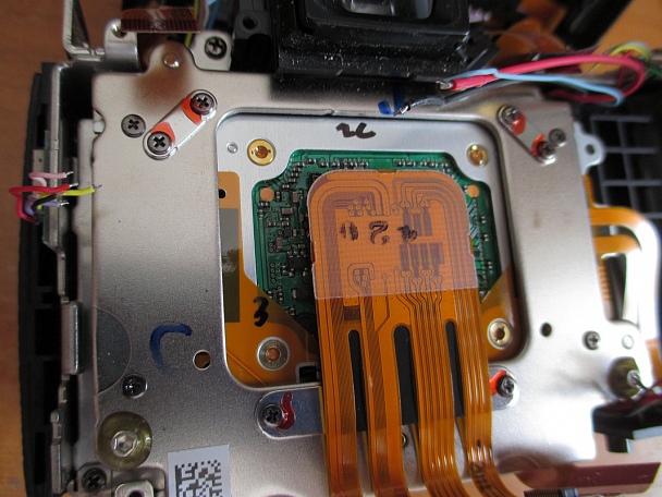

  • Прикрепленное изображение: IMG_0931.jpg

Разобрал до платы с матрицей. Как отключить блок стабилизации и зафиксировать матрицу?

есть методика, кст она использовалась и в Pentax k-x

Просмотр сообщенияWSW (10 June 2015 - 13:14) писал:
Спасибо за помощь, все получилось. В одном сервисном центре сказали, что если отключить разъем платы стабилизации, при включении будет выдавать ошибку. Все обошлось, работает.
