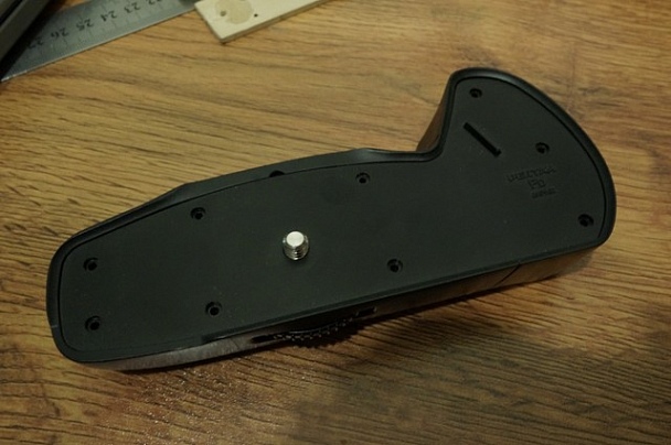

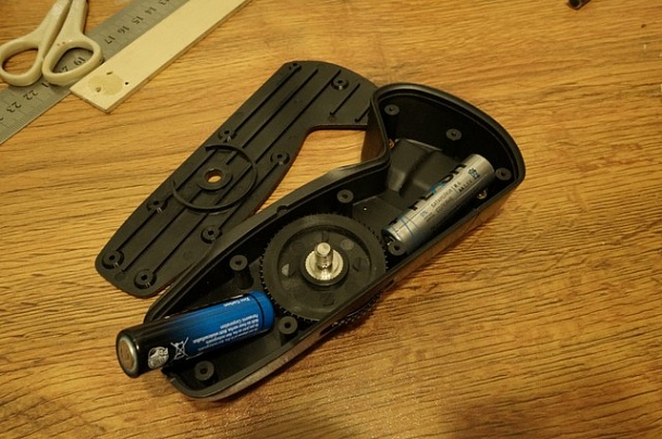

#52 stepan
  • 9810 сообщений
Отправлено 24 December 2014 - 20:30
Запросто:
Прикрепленное изображение: DSC03780-640x640.JPG
Прикрепленное изображение: DSC03782-640x640.JPG
Прикрепленное изображение: DSC03783-640x640.JPG
Прикрепленное изображение: DSC03784-640x640.JPG
Li-Pol аккумы вроде бы можно мять. Вот бы таким "мягким" аккумулятором объем заполнить! Но придется же как-то напряжение соблюдать. Есть специалисты?

#55 Kamerer
  • 6333 сообщений
Отправлено 24 December 2014 - 21:04
если заменить гайку на внешнюю то можно попробовать запихнуть 4 шт ААА
#56 stepan
  • 9810 сообщений
Отправлено 24 December 2014 - 21:09
ААА можно запихнуть и так. Пару - лежа,- там, где у меня лежат батарейки на фото, а пару - стоя,- уже внутри фотоаппарата. Возни много, а счастье сомнительно)

#58 stepan
  • 9810 сообщений
Отправлено 24 December 2014 - 21:22
CR123A поместятся в батарейный отсек и без ручки. Еще и болтаться будут.

#60 Kamerer
  • 6333 сообщений
Отправлено 25 December 2014 - 15:20
Просмотр сообщенияstepan (24 December 2014 - 21:09) писал:
почему? их емкость вполне достигла 1 а*ч - у литиевой батарейки емкость какая?
