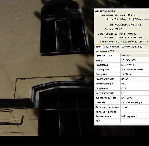

В FastStone пишет диафрагма 11, а на Яндексфотки 22 ?
Снимал в прошлое воскресение гелиосом-40, далее аккумулятор на зарядку, штатный объектив на место. Сегодня вставил батарею и вот такая непонятность.
Прошу прощения, пока писал второй пост - два других появились. Начало см пост № 29.
Сообщение отредактировал greyspb: 13 July 2014 - 14:55

Просмотр сообщенияgreyspb (13 July 2014 - 14:37) писал:
Сегодня поимел похожую проблему.
«брак» savostinserg на Яндекс.Фотках
а в чем у вас тут "проблема"?
ВЫ хотели снять тень на стене?
Поздравляю -вы ее сняли!
#34 greyspb
  • 71 сообщений
Отправлено 13 July 2014 - 15:01
Спасибо, но снимал как было предложено топикстартеру в режиме "Авто" стену. Не понимаю, что изменилось в настройках.
Откуда на освещенной стене выдержка 1/6000,диафрагма 22 (11), чувствительность 12800.
Почему стало темно :-)?
Сообщение отредактировал greyspb: 13 July 2014 - 15:08

Просмотр сообщенияgreyspb (13 July 2014 - 15:01) писал:
По порядку.
Режим "авто" подразумевает.что вы не будете"выпендриваться" :D а выберете простую сцену по освещенности.
Сообщение отредактировал Kyzmich: 13 July 2014 - 16:57
У вас выбран "многосегментный экспозамер"(судя по EXIF этого фото)
Этот режим экспонометрии ,производит замер освещенности кадра по всему видимому в объектив.
Логика автоматики устроена так.что она производит анализ и вычисления по процентному выражению площадей света в кадре.
В данном случаи тут в кадре 50х50% светлого и очень темного.
Я не знаю вкл у вас привязка эспонометрии к точке АФ.
Но автоматика не смогла решить задачку,что ей делать с черной тенью и светлой стеной.
И фактически загнала параметры эспопары в придельные значения.
Придельная скорость затвора и диафрагмы .
Для данной сцены следовало выбрать центровзвешенный режим экспонометрии.
Сообщение отредактировал Kyzmich: 13 July 2014 - 15:24

Просмотр сообщенияgreyspb (13 July 2014 - 14:52) писал:
у меня в FS так
Прикрепленное изображение: Стена2.JPG

#45 greyspb
  • 71 сообщений
Отправлено 13 July 2014 - 17:28
У меня вопрос решился.
Полез в настройки и, как правильно определил Kyzmich, какой-то шутник изменил режим экспозиции. Я не трогал чесслово :-).
Все бракованное сразу убрал, потому скриншот уже не сделаю ( это по поводу разных значений диафрагмы)
На фото уже с нормальной экспозицией диафрагма 5.6 в Яндексе и ФС идентична. Понаблюдаю может зафиксирую такой глюк.
Сообщение отредактировал greyspb: 13 July 2014 - 17:43

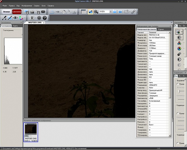

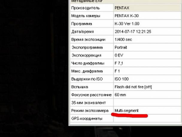

Отправлено 13 July 2014 - 17:58
Просмотр сообщения911 сказал:
Режим М
Не вижу.
Вообще-то говоря, получить такой экзиф - это надо очень постараться. Смотрим вкладки "Exposure Program" и "Exposure mode", и удивляемся... ))
Прикрепленное изображение: Сн_2_.JPG
Прикрепленное изображение: Сн_22.jpg

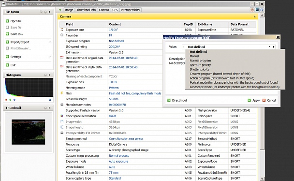

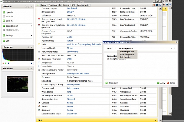

Просмотр сообщения911 (13 July 2014 - 17:55) писал:
А я ранее указывала, что снимаю только в режиме М, если всё идет по плану))
на фото с "квадратом Малевича" тоже режим SV
Смущает выбор режима спуска затвора-"автоспуск"
Bondezire,А брекетинг там нафига вкл?
Да еще авто?

#55 Kyzmich
  • 5738 сообщений
Отправлено 13 July 2014 - 18:09
Режим SV это вовсе не ручной(М)
Это автоматический выбор приоритета диафрагмы или выдержки в зависимости от ваших манипуляций с этими параметрами.
В свою очередь эта штука привязана к выбранной программе в настройках камеры.
Такую функцию имет только техника Пентакс.
Это нечто постоянно включенной "зеленой кн"

  • 5738 сообщений
Отправлено 13 July 2014 - 18:19
Просмотр сообщения911 (13 July 2014 - 18:07) писал:
. Если бы более тёмной фотографии соответствовала более короткая выдержка, я бы вернулась к любимым цветочкам. Вы понимаете моё замешательство?
А с чего вы взяли,что фото с сараем темное?
Вы гляньте на стену сарая и небо?
Все в норме!
Слева глубокая тень?
Так так и должно быть.
Вы же эспонировали весь кадр-вот вам автоматика и выдала.
И честно не допустила пересветов.
Вот если вы установили экспонометр(замер) по точке или центровзвешенный.
То замер произошел четко по центру в тени и вы получили детальное фото остатков забора и кустов-правда с насмерть пересвеченным небом и стеной сарая :lol:
