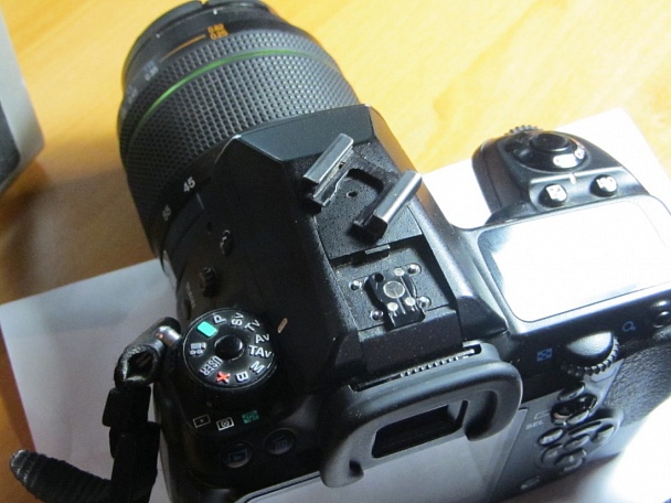

Итак - имелось следующее (первая фотка не моего фотоапарата, но точно такая же ситуация. Просто начал фотоотчет после того, как снял крышку):
Прикрепленное изображение: 61143IMG1566JPG.jpg

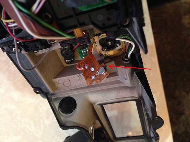

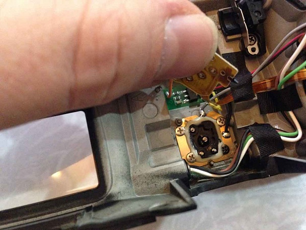

В общем, отпаял я контакты, и отодвинул платку:
Прикрепленное изображение: IMG_0677.JPG
Было опасение, что при отрыве площадки была сорвана внутренняя резьба в ее отверстиях, но к счастью, оно не подтвердилось, и болты вкрутились в площадку до полного упора, без проворотов :) . Пришло время припаивать назад платку. Для удобства рекомендую все посадочные отверстия на ней освободить от олова, и обязательно, вспышка фотоаппарата должна быть закрыта!!! Потому как на этой платке присутствует датчик (по сути обыкновенный микровыключатель), который распознает положение вспышки. Иначе возникнут сложности с установкой платки в пазы. Вот этот датчик:
Прикрепленное изображение: IMG_0679.JPG

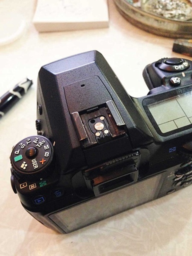

Прикрепленное изображение: IMG_0680.JPG
Закрутил все винты по чертежу, и сразу проверил внешнюю вспышку - ура, она заработала!!! Время у меня все это дело заняло не более 1,5 часов, 30 минут из которых я искал отвалившуюся пол года назад площадку башмака. В общем, доволен собой, как слон )))
