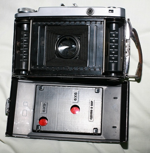

Есть камера, как бы Москва - 5, но это нечто иное. На Москву похожа одним и тем же затвором (Момент 24-С), а всё остальное - это, практически, Super Ikonta. Может кто-то сталкивался с такими камерами, помогите определить, пожалуйста её.
И ещё снимки
Спасибо за помощь!
  • Прикрепленное изображение: 77.jpg
  • Прикрепленное изображение: 098.jpg
  • Прикрепленное изображение: 1212.jpg
  • Прикрепленное изображение: 8888.jpg
  • Прикрепленное изображение: 76768.jpg

Камера-конструктор, в Москву-5 добавлены части от Иконты. Сталкивался с такими, обычно меняли объектив, в Вашем случае ещё и другие детали.

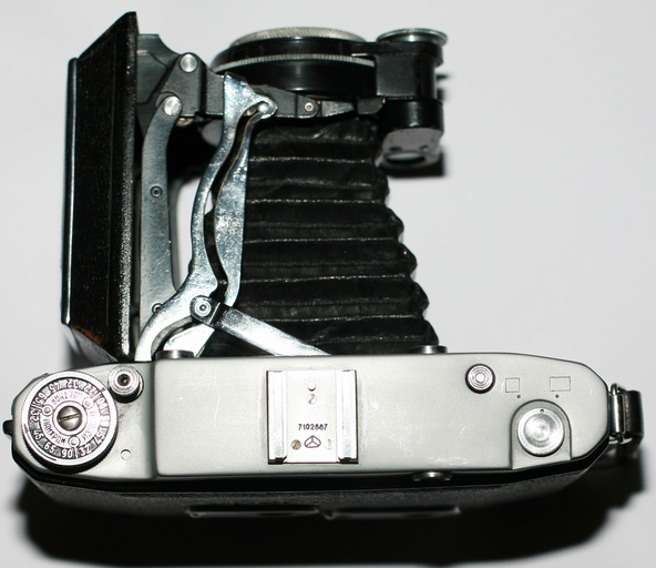

В том-то и дело, что названия нету. Добавлю снимок сверху

Однозначно - конструктор: посмотрите, хотя бы на два серийных номера на затворе и на башмаке.
Кстати, неплохо собрано, если судить по фотографиям.

Но, если на башмаке указан серийный номер, то 71 - это 1971 год, но Москва уже не выпускалась в это время, а смысл менять башмаки? :)/>
Да и нету у Москвы вообще никакого башмака

Посмотрите внимательно, башмак от Киева, с логотипом завода "Арсенал"

ТОЧНО! Давно не видел ничего Арсенального :) Получается башмак туда просто пристроили

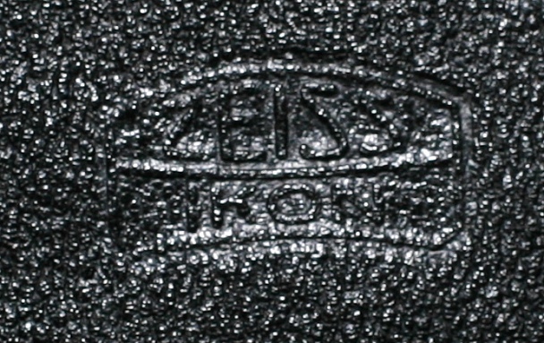

Да уж :)/> Но теперь удобно со вспышкой. Но это не меняет сути вопроса: а что же это на самом деле за монстрик? Корпус не от Москвы, но как у Москвы. Написана Ikonta, но не Иконты корпус. Получается, умелец снял (сточил) название камеры вместе с серийным номером, а нацепил (очень фабрично) дермантин от иконты. Видимо в отпуске был - не знал чем занаться :)/>

Скорее всего и корпус от Москвы. Посмотрите на прижимной столик,головку перемотки и на фильмовый канал - 100% Москва. Надписи могли запросто нанести, например для продажи повыгоднее.

Согласен с Вами- корпус 100% от Москвы. Но куда делся серийный номер и название?

Согласен с Вами, что может быть гальваника, но этот башмак поставили, будто специально для пытливых умов, чтобы помучились :)

Гальваника бы убрала так же с правой стороны квадрат 6*6 и прямоугольник 9*6

Если глянуть на Иконту, то там все наименования выдавлены очень тщательно и очень хорошо просматриваются, а не так, как у меня, да и надписи есть на металлических частях, чего нет у оего монстрика. Скорее всего, так и есть, что был выход на какие-то детали, а ваятель уже сам выдавливал наименования. Советский человек в жизни никогда не видевший Иконты настоящей, легко мог эту подделку принять за настоящую. Но, думаю, делали камеру не для продаж (что, при Союзе было очень опасным занятием, к тому же), а для понтов : какой-то фотограф хотел выглядеть доминантным самцом среди своих коллег, свадебных зашибал, или же где-то на пляжах ЮБК или Одессы
