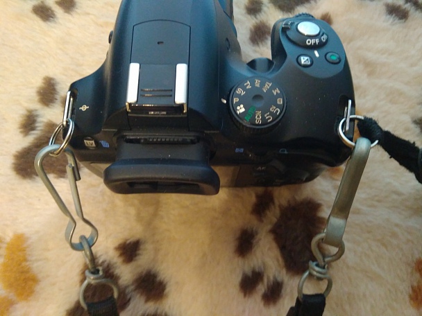

Прошу совета! Исправлял самостоятельно "квадрат Малевича". "Черный" исчез, но после замены реле камера стала глючить: временами полностью "засветляет" кадры. На "автомате" это выглядит так: идут нормальные кадры на 1/50 iso 200-400, потом несколько белых кадров на 1/15 или 1/20 с ISO 3200, фокусное не менялось. Выключу, и вроде как восстанавливается, но уже боишься, что в нужный момент откажет. Где-то в сборке не досмотрел или же это новая проблема?
В exif файла так и написано ISO3200?
На слух затвор не клинит, не сработывает позже?
