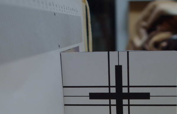

Отправлено 22 November 2014 - 17:57
проверил и настроил автофокус. В результате выставил +40, хотя, по большому счету, можно было ничего не менять.
тестовую таблицу взял отсюда .
Сначала пробовал делать фотографии с рук, а потом понял что со штатива просто быстрее.
Прикрепленное изображение: +40.JPG +40
Прикрепленное изображение: +50.JPG +50
Прикрепленное изображение: +60.JPG +60
Прикрепленное изображение: +70.JPG +70
Прикрепленное изображение: +80.JPG +80
Прикрепленное изображение: +120.JPG +120
Прикрепленное изображение: 00.JPG 0
Прикрепленное изображение: -120.JPG -120
