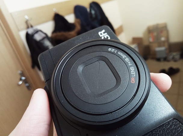

Всем привет) приобрел на днях с ebay ricoh gr 2. есть несколько вопросов помогите. иногда при включении верхняя шторка откывается с задержкой, когда камера долго лежит, включаю нижняя сразу открывает а верхня стоит на месте доли секунды и резко отщелкивает открывается. есть какой то метод излечить это? и вопрос по шуму фокусировки, он не громкий но какой то не приятныйна скрежет похож, это у всех так?

timurik88, по всем пунктам - так не должно быть, кмк.

Шторки открываются одновременно, т.е. синхронно. Закрываются тоже. Здесь явный косяк.
Автофокус трудно понять по записи, но звук должен быть более ровный и глухой. Насколько я слышу :blush:
А не видно замятия (следов падения) по краю объектива, в выдвинутом состоянии?
Прикрепленное изображение: Ricoh-GR-II.jpg

все целое, следов падения нет. кто нибудь может разбирал переднюю часть обьектива? можно ли устранить эту проблему?

1.шторка у меня иногда вообще не открывается. пальцем подталкиваю. это баг. лечится, вроде. в теме на клубфото когда-то обсуждали(и показали как там выглядят пружинки).
2.а вот звук настораживающий. уж не знаю насколько он исказился при записи. но что-то не то. лучше отдать камеру продавану. а сколько пробег? в камере можно посмотреть.

на фотографии попытался выделить перемычку пластиковую, именно она немного видимо задевала липестки.я ее немного подмял ножом вовнутрь аккуратно и проблема устранилась. объектив теперь открывается без лага.
  • Прикрепленное изображение: P70405-131842-01.jpeg
  • Прикрепленное изображение: P70405-131759-01.jpeg
