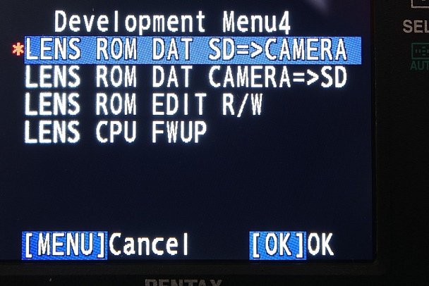

Одноклубники, кто-нибудь перепрошивал объективы на К-3? Есть 50-135 и камера К-3. В меню ДЕБАГ захожу как написано в инструкции, а далее ничего не происходит, данные не записываются на карту. Кто что может посоветовать? Живу в Казани - владельцев с камерами ниже К-3 и согласных на перепрошивку не нашел.
#332 kastasir
  • 1686 сообщений
Отправлено 17 December 2018 - 13:09
serrtr, Т.е. при попытке сохранить на карту памяти lens rom ничего не происходит? Выше выяснилось, что на камерах К3-2 и К1 дебаг-меню появляется, но считать ( записать ) информацию с объектива нельзя. Неужто и на К3 нельзя?
Т.е. дебаг меню у Вас появляется, закрываете дверцу карты памяти, перемещаетесь в меню обмена ( LENS ROM DAT CAMERA -> SD ), нажимаете ОК, появляется Wait.. и ничего не происходит ?

#333 serrtr
  • 24 сообщений
  • Город:Казань
Отправлено 17 December 2018 - 13:14
Про закрывании дверцы ранее не слышал. Вечером попробую. Пока все потуги были при открытой дверце карт памяти. Т.е Wait я невидел ни разу.

#334 serrtr
  • 24 сообщений
  • Город:Казань
Отправлено 17 December 2018 - 21:34
kastasir. Попробовал с закрытой дверцей - тот же результат. Ничего не происходит.
1. включаю при открытой крышке.
2. дохожу до нужной строки.
3. нажимаю OK
4. ничего не происходит - Wait не появляется
5. то же самое при закрывании крышки
Сообщение отредактировал serrtr: 17 December 2018 - 22:07
#335 serrtr
  • 24 сообщений
  • Город:Казань
Отправлено 26 December 2018 - 22:43
С К-3 ничего не нашел. Купил К10 и перешил.
50-135 работал приятнее на sdm, и как бы точнее, но медленнее. На отвертке шустрее, но много раз елозит туда-сюда.
Смутные преимущества или еще не привык. Но sdm не работает и выбора нет.
Сообщение отредактировал serrtr: 26 December 2018 - 22:47
