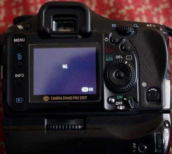

А если нет - то при попытке взять баланс белого при таком освещении камера выдаёт ошибку:
Прикрепленное изображение: _IGP9238a.jpg
Прикрепленное изображение: _IGP8137a.jpg
тогда да, надо накручивать фильтры. Но скажите честно кто-нить хоть раз видел подобные сообщения от своей камеры "живьём" (не в инете и не на картинках)?

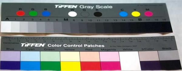

Вот для особо неверующих подготовил два кадра - с фильтром и без.
Прикрепленное изображение: _IGP8164a.jpg
Прикрепленное изображение: _IGP8161a.jpg

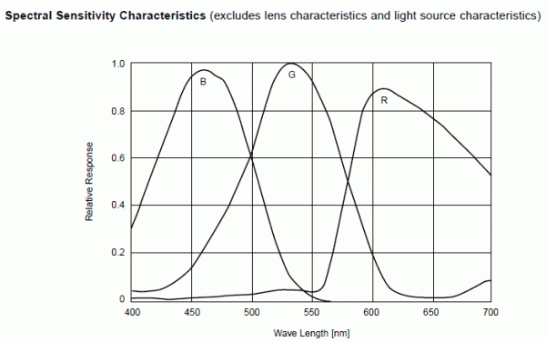

Т.е. вы описываете вот такую картину:
Прикрепленное изображение: spectral.GIF
это типовая картина массово-производимой матрицы одного из крупнейших производителей образца где-то 2003г. Так вот чтобы из этих кривых получить цветную картинку "сырые данные" фотокамера пересчитывает их согласно установленному балансу белого (либо делает с ними нечто вроде "auto levels" фотошопа). Если же вы хотите оперировать именно "сырыми данными" (снимаете в RAW), то на том же графике есть приписка мелким шрифтом - "без учёта характеристик линз и характеристик источника света". Весь фокус в том что как линзы могут обладать различным пропусканием на разных длинах волн (например из-за разного просветления стёкол), так и источники света могут значительно отличаться друг от друга по спектру (скажем белый свет от перекальных ламп накаливания, белый люминесцентных ламп и белый от светодиодов имеют совершенно разные спектры). Даже такой источник света как солнце весьма сильно меняет спектр - в полдень, на закате/рассвете или лунной ночью - это будут совершенно разные источники света. Соответственно чтобы скомпенсировать эти изменения камере и нужно знать "баланс белого"
Фактически введением дополнительных фильтров Вы пытаетесь выставить баланс белого (т.е. чтобы после проявки RAW "по умолчанию" получить на снимке белое - белым, зелёное - зелёным и т.п.).
Сообщение отредактировал Floppy_Drive: 14 October 2012 - 19:13

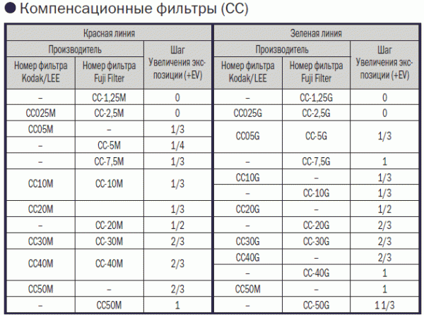

Ах, речь идет не о ББ! Ах, ББ выправляется потом!!! Почитайте про колорметры и подумайте зачем они нужны. Особенно той частью где колорметр выдаёт точное название цветокомпенсационного фильтра. Там есть полный перечень фильтров которые Вам могут понадобиться для "сближения каналов":
Прикрепленное изображение: CC.GIF
Цвет - это СУБЪЕКТИВНОЕ свойство предметов. Наука различает памятные цвета и все остальные (трава при любом освещении будет казаться зелёной, негра всегда можно отличить от белого человека, также как загорелого от не очень загорелого). Если не верите - возьмите любой монохроматический источник света (например лампу Вуда, цветные светодиоды) и попробуйте пофотографировать чего-нить только в их свете. Человек всё равно будет видеть например белую бумагу - белой, но у Вас просто будут отсутствовать каналы в которых эти источники не светят. Вне зависимости от разной чувствительности фоточувствительных элементов матрицы. И точно также реальные источники света несовершенны относительно абсолютно чёрного тела нагретого до n градусов Кельвина. И в отличие от абсолютно чёрного тела у них также как у "фоточувствительных элементов матрицы" есть свои спектральные характеристики. В результате, по сравнению с идеальным источником света, фотокамера регистрирует картину в которой отдельные цветовые оттенки просто-напросто отсутствуют. И их потом приходится искусственно вносить в изображение с помощью различных компьютерных инструментов. Только для того чтобы получившееся было хоть как-то похоже на то как это видит человек (те же памятные цвета).
