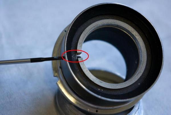

3. Вынуть антибликовое кольцо и вы получите доступ к гайке крепящей линзоблок
(на некоторых модификациях его может не быть или может быть объединено с гайкой
линзоблока).
Прикрепленное изображение: IMGP9070.jpg
4. Вывернуть гайку линзоблока и вынуть линзоблок (возможно потребуется вывернуть
длинный винт, описанный в пункте 5). Он также может фиксировать линзоблок.
Прикрепленное изображение: IMGP9073.jpg

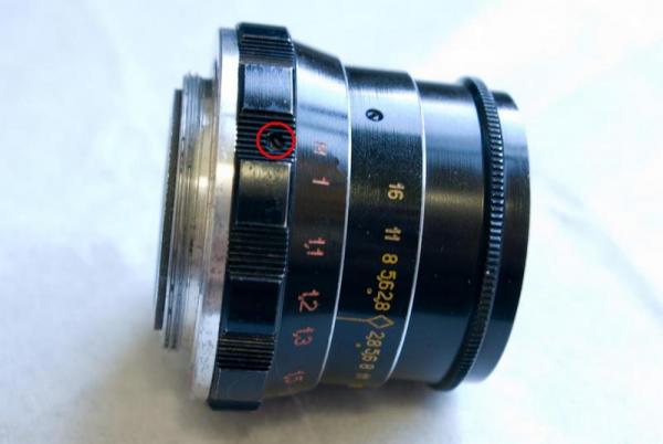

5. Вывернуть 1 длинный и ослабить два коротких винта на кольце ГРИП.
Прикрепленное изображение: IMGP9078.jpg
6. Снять кольцо ГРИП (учтите, сидит очень туго и приходится выдавливать
отвёрткой как рычагом).

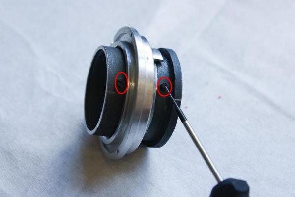

7. Вывернуть два винта на внутренней части геликоида.
Прикрепленное изображение: IMGP9084.jpg
8. Раскрутить геликоид (не забудьте поставить метки на момент разделения частей
геликоида, чтобы потом не ломать себе голову с точкой захода резьб).
После этого промыть в керосине обе части геликоида, протереть насухо и нанести
новую смазку. Я использую литиевую, но можно и любую другую высоко температурную
смазку, так как они при нормальных температурах не "парят", а значит не дают налет
растворителя на линзах объектива.
Теперь можно собрать объектив (всё в обратном порядке).Вся процедура занимает
15 минут.

Необходимо упомянуть - кое-где резьба левая (передний линзоблок, фото 4). И главное - упомянутая гайка может сидеть насмерть, залитая составом краска+лак+клей. Что характерно для старых объективов.

Это да. Были разные конструкции. В одной из них нужно выкручивать два винта из одного резьбового отверстия, они там последовательно закручены, один за другим и крепят разные кольца.

3. Вынуть антибликовое кольцо и вы получите доступ к гайке крепящей линзоблок.
Не на всех версиях. На ранних кольцо объединено с гайкой. Забыт длинный винтик с обратной стороны шкалы ГРИП, фиксирующий линзоблок.

5. Вывернуть 1 длинный и ослабить два коротких винта на кольце диафрагм.
6. Снять кольцо диафрагм (учтите, сидит очень туго и приходится выдавливать отвёрткой как рычагом).
Не "кольцо диафрагм", а "кольцо со шкалой ГРИП"

7. Вывернуть два стопорных винта на внутренней части геликоида.
Винт сбоку ограничивает поворот, другой - сзади - ходит по направляющей в резьбовом фланце.
Просмотр сообщенияInzer сказал:
После этого промыть в керосине обе части геликоида, протереть насухо и нанести новую смазку. Я использую литиевую, но можно и любую другую высоко температурную смазку, так как они при нормальных температурах не "парят", а значит не дают налет растворителя на линзах объектива.
Лучше не вытирать - остаются волокна. У поздних моделей желательно подравнять алмазным надфилем заход и выход резьбы на внешнем кольце геликоида. Резьбу для пущей плавности хода можно притереть пастой ГОИ на машинном масле или, в тяжёлых случаях, более крупным абразивным порошком на той же основе. Смазка литолом для "дальномерных" объективов на так опасна, как для "зеркальных", но я бы всё же рекомендовал силиконовую СИ-180. Литол обычно уже при -10 заметно густеет, а при -20 ход становится очень тугим.
