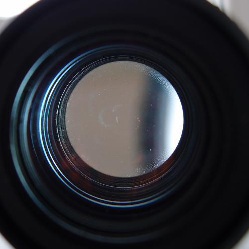

Люди добрые, помогите! Прям не знаю, в какую ветку и писать. Объектив К, так что вроде сюда.
Приобрел на иБее линзу. Продавец уверял, что "The glass has no mold, fungus, or separation" (Стекло не имеет плесени, грибка или расслоений). Цена приличная, 140$, с пересылкой все 175$.
Пришла. На первый взгляд продавец не обманул. Поснимал я с ней денек на разных камерах. Красота, снимки нравятся. Вечерком решил я взглянуть на нее с пристрастием. Глянул через нее на люстру и увидел это:
Прикрепленное изображение: P8211076.JPG
Прикрепленное изображение: P8211078.JPG
Что это? Плесень, грибок или расслоение? Если грибок (плесень), то насколько это может быть заразно? Могут ли другие объективы заразиться от этого через камеры. Я прям в легкой панике. Что делать?

Что за стекло? в чем хранили хозяева?? если в кофре кожаном или подобного типа в средней влажности и выше то тогда ваши опасения правильны - плесень или грибок (разница то какая??:))...Я отмывал марлей со спиртом, иногда Fairy...не церемонился... чистку советую не откладывать, плесень жрёт МС и просветление, на одном из моих объективов остались узоры, хотя плесень отмыл

Мануальный полтинник на 1.4. Пришел без футляра. Неприятность выглядит как кольцо "волосков" из пузырьков воздуха вокруг внутренней линзы (склейки?). На увеличенной фотографии хорошо его видно, особенно на темном фоне. Но чтобы увидеть нужна сильная контровая подсветка.

Отправлено 21 August 2012 - 20:18
Больше на масло похоже.
Просмотр сообщенияTankX2 (21 August 2012 - 19:50) писал:
Что за стекло? в чем хранили хозяева?? если в кофре кожаном или подобного типа в средней влажности и выше то тогда ваши опасения правильны - плесень или грибок (разница то какая?? :))...Я отмывал марлей со спиртом, иногда Fairy...не церемонился... чистку советую не откладывать, плесень жрёт МС и просветление, на одном из моих объективов остались узоры, хотя плесень отмыл
Плесень спиртом не отмывается. Отмывается так: http://www.penta-clu...-можно-удалить/

Просмотр сообщенияDmitry_w414 (21 August 2012 - 19:45) писал:
Это он, грибок.
Надо чистить, и облучить ультрафиолетом.

Похоже на грибок, к сожалению. Это - повод или договориться о частичной компенсации с продавцом, или и вовсе вернуть объектив. $140 за 50/1.4 любой модели - дороговато даже за объектив в идеальном состоянии, а уж за заражённый грибком - и вовсе грабёж.

Написал продавцу, жду ответа. Беспокоит одно, могут ли споры передаваться через камеры. Как узнать, мертва зараза или активна? Я его и на К-5 и на К-1000 потаскал. Не хотелось бы заразить грибком звезды и лимы.

Dmitry_w414, грибки которые я видел больше похожи на изморозь зимой на оконном стекле т.е. неравномерные узорчики.
В тропиках все с такими линзами ходят и не парятся. Как то сомнительно что споры с передней линзы могут заразить другую оптику. ИМХО.

Отправлено 21 August 2012 - 20:53
Просмотр сообщенияDi_Joker сказал:
Ага, я посмотрел на картинки грибков в поисковиках, такой картины как у меня не нашел.
Это не на крайних линзах, а гдето посередине, ближе к задней. Возможно в склейке.

Да не волнуйтесь вы про УФ и проч. Никак тот грибок не распространится на другую оптику, если не навалить объективы кучей в одном ящике и не положить этот ящик на полгодика в тёмном влажном месте. Тогда - да, можно бояться. А так - просто в воздухе этих спор летает больше, чем можно себе представить. Я лично почистил от грибка не один объектив - ни на одном за годы последующего использования грибок не вернулся. А чистил просто - разборка, протирка линзы спец. салфеткой, смоченной в изопропиловом спирте, затем - салфетками, смоченными в слабом растворе нашатыря. Этого хватало в 90% случаев (особо тяжёлые сейчас не рассматриваем, там всё что угодно может быть, включая весьма неприятный анаэробный тип плесени, который выделяет кислоту, разъёдающую не то, что просветление - даже и стекло. Хорошо хоть нечасто такие встречаются).

Не паникуйте.Грибы почти никогда не распространяются равномерно по диаметру кромки линзы.У вас скорее всего- потеки чистящего средства,неграмотно нанесенного при чистке на линзу и попавшего(просочившегося) в микроколичествах за оправу,и там испарившегося.Далее.Грибы-растут на среде,содержащей органику- потожировые следы отпечатков сборщика,следы масел(тогда не было минеральных) или плохо смытых полировочных составов.Трудно предположить,что сборщик ,скажем,облизал линзу по краю,прежде чем ее установить в оправу))) К тому же ,большинство грибов дают разрастания ,напоминающие по форме дерево.или куст.Ну а уж если грибок,ищите доступ к самой колонии грибов-смыть аккуратно изопропиловым или этиловым спиртом,обязательно в разведении с дистиллированной водой: 3 части воды на 7 частей спирта.Удалите органику-гриб не будет расти.Конечно,ни о какой марле не может быть и речи,так же как и о нашатыре!Ватные палочки,безворсовые салфетки.Ултрафиолет в бытовой доступности дозах вам не поможет-все приведенные на этот счет примеры сомнительны.Если еще нужна информация-было как минимум 3 темы по грибам,там все есть.Все моющие составы не должны высохнуть на линзе! Останутся разводы,потеки за оправу и т.д.Наносить только ватной палочкой,от центра к краям,не поливать,а лишь увлажнять! Капель не должно быть.Если загрязнение ядреное,то лучше смывать понемногу,меняя палочки,чтобы не было царапин от размазывания грязи.Увлажнили-сразу салфеткой без нажима вытирать,так же от центра к краю.Я думаю,у вас все обойдется.Да,еще важный момент: При чистке,по возможности,держите обьектив вертикально,чтобы обрабатываемая поверхность смотрела вниз.Это поможет избежать вот таких неприятных затеканий под оправу.Если это полтинник К серии и задняя линза-она не имеет склейки(по Димитрову),но:вскрытие заднего линзоблока-рискованное занятие,тут я вам посоветовать ничего не смогу.Поиски оптического центра и юстировка полтинников мне не знакомы на практике.
Сообщение отредактировал Ils: 22 August 2012 - 07:48

Спасибо, отлегло. Линза - SMС Pentax-A 50mm f1.4. Когда я ее получил, на крайних стеклах была пыль и смазанные отпечатки пальцев. Вместе с защитным фильтром открутилось кольцо, на которое он был накручен. Когда чистил заднюю линзу линзпеном, начала откручиваться задняя линза. Вернее она уже была частично откручена и я ее закрутил линзпеном. Так что возможно объектив разбирался. На выходных попробую его разобрать и почистить. Если не получится, верну продавцу, так как две недели с момента получения еще не пройдет.

Попробовал выкрутить задний блок линз. Это две линзы, объединенные в группу, и данное загрязнение (грибок под вопросом) именно на этой группе, похоже все-таки на противоположном конце второй линзы, а не между стекол. Блок выкручивается, болтается, но не вытаскивается. Боюсь сломать. Может кто-нибудь уже разбирал данный объектив и знает как вытащить эти стекла?

Если трудно разбирается или нет мастера поблизости забить и просто хранить в сухом прохладном месте, если получается недеструктивно разобрать можно и почистить. Счищается чаще всего просто слюной. Потом спиртиком протереть. Никаких облучений делать не нужно. Если не хранить во влажно месте расти не будет и тем более ничто от него не заразится. У меня есть стекла с шампитьенами, которые невозможно нормально разобрать - снимаю и не парюсь. Ничего не растет. Гриб появляется и растет во влажном жарком климате, сейчас скорее всего это уже давно мертвое тело гриба. Споры там конечно есть, но чтобы их прорастиь надо с ним в баню ходить или типа того.
Упорядоченность структуры напоминает подсохшую жидкость, а не гриб

Разобрал задний линзоблок. Данные структуры находятся внутри единственной склейки в данном объективе и отмыть их не представляется возможным без разборки склейки.
Плюс: теперь знаю, как устроен SMС Pentax-A 50mm f1.4 и могу его разобрать-почистить-собрать.
Минус: в процессе сборки поломал крепление единственного контакта объектива и теперь его не сдать продавцу.
Куплю убитый в ноль SMС Pentax-A 50mm f1.4 на запчасти. :)
