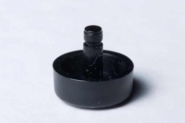

#8 Sync74
  • 173 сообщений
Отправлено 31 May 2012 - 19:20
Прикрепленное изображение: кнопка.jpg
если есть знакомый токарь - снимет размеры прямо с камеры.
