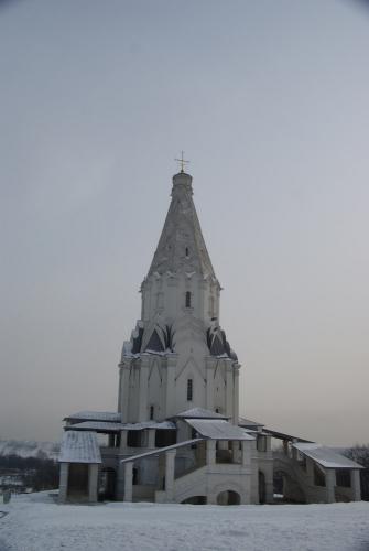

Довольно-таки часто встречается на кадрах виньетка. На коротких ФР... Хотелось бы понять причину ее появления... Или виной всему кропнутая матрица?
  • Прикрепленное изображение: виньетка.jpg

Как вариант либо широкий фильтр, либо неправильно накручена бленда на объектив

ИМХО родная бленда не должна давать виньетку. Виньетку дает сам объектив на широком угле, и фильтр, особенно с широкой оправой. Какая у Вас четкая виньетка получилась...

Если бленду завернуть не полностью (до щелчка), вполне возможно появление такого эффекта. На 18-250 было несколько раз из-за невнимательности

Скорее всего фильтр. Для объектива слишком уж четкая. Матрица тут не при чем, ну если ее только "кропнули" наоборот, в сторону СФ.

Слишком толстый фильтр

Я за фильтр - слишком резко для обычного виньетирования.

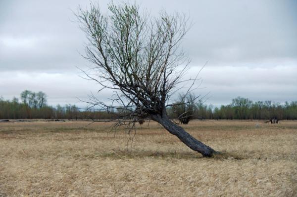

Без бленды и фильтра :( (в ФШ только яркости добавила, чтоб виднее было)
  • Прикрепленное изображение: виньетка2.jpg

Возможно на объективе не полностью открывается диафрагма. Если есть возможность, попробуйте другой аналогичный объектив

Тут уже сильно мягче, чем в 1-й.
Это широкий угол на открытой, да? Если так, то в принципе, имхо, ничего страшного.

Если нет ни бленды ни фильтра, то с исправной оптикой такой виньетки быть не должно, тем более на кропе. Даже самый фуфловый китовый зум, за три копейки, не должен давать такую виньетку, если он исправен. Вы бы хоть камеру и обьектив назвали... ))

Откопала фотки, сделанные другим аналогичным объективом (брала у знакомого). Тот же результат :(
PS во всех случаях объектив 18-250

я на тамроне 18-250 иногда замечаю похожее, правда в меньших количествах, лишний довод против тревел-зумов

Таки зум виной... :unsure:

Возможно, но редкой объектив не дает падения яркости изображения по краям. В последних камерах при конвертации в jpg это падение компенсируется автоматически. В фотошопе есть специальный фильтр Lens correction который натаскан на многие марки объективов. С другой стороны, не редко специально в фотографиях притемняют края. Т.е. можно не торопиться забрасывать проблему деньгами, а попробовать приноровиться и использовать эту особенность.
