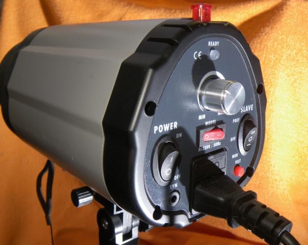

Вот (ИМХО) самый бюджетный вариант для дома, подходит съёмка детей, торжества, домашней мини студии. Позволяет применять светосильную оптику.
Что я использую. (по минимуму)
Очень удобен Kit объектив 18-55, или 18-135.
Не сочтите за рекламу, просто удобней показать.
Вспышки: например
2 штуки YN560 или им подобные ~ 2500 руб+2500 руб. =5000 руб.
1 Студийная вспышка например Blazzeo Swift 250ws Studio Flash ~ 2500 руб.
1 Зарядник-BC-700 La crosse ~ 1800 руб.
4 комплекта Sanyo Eneloop batteries~ 800*4=3200 руб.
Радио синхронизатор PT-04 Wireless Flash Trigger Kit with 2 ~ 1200 руб.
В принципе ~15 т. Руб и можно осваивать стробизм в полной его мере.
Крепление Радио синхронизатор PT-04 очень ненадежное, пришлось переделать.
Зачем студийная вспышка? Не лучше ли еще одну YN?
#11 Maшa
  • 5001 сообщений
Отправлено 15 January 2012 - 11:05
Просмотр сообщенияPIKmaker (15 January 2012 - 10:39) писал:
Поддерживать при комплекта АА с резервом, мне кажется будет накладно, ну и не всегда хватает света для использования на оптимальных резкостных режимах объектива, f5.6-8. Blazzeo Swift 250ws использую с зонтом или в потолок, бывает не одну.
#12 PIKmaker
  • 1053 сообщений
  • Город:Ленинградская область
Отправлено 15 January 2012 - 11:17
У меня тоже студийная 150 Дж всегда вывернута на мин. (1/16), да еще лампа насадкой прикрыта. С зонтом на просвет в малогабаритной комнате света слишком много получается. Кроме того, провода и размеры студийной вспышки не малые. Буду избавляться.
Идеология стробизма - компактный легкий набор, быстро разворачиваемый в любых условиях.
Кстати, если использование все равно только в помещении (нужна розетка 220В), то зачем радиосинхронизатор? ИК-синхронизация дешевле, компактнее и в комнате отлично работает.
Сообщение отредактировал PIKmaker: 15 January 2012 - 11:19
#13 Maшa
  • 5001 сообщений
Отправлено 15 January 2012 - 11:32
Просмотр сообщенияPIKmaker (15 January 2012 - 11:17) писал:
Примерно так все и есть, но с радио посвободней, дистанция побольше, да и на природе с двумя-тремя накамерными вспышками поудобней, помещается все в один кофр с мини штативами. Blazzeo Swift 250ws удобна дома.
