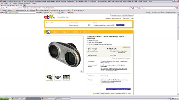

Друзья, хочу купить телек LG 32LW575S. Крайне интересны 3d фото. Присмотрел 3d объектив для Pentax.

Просмотр сообщенияЙож (30 December 2011 - 16:38) писал:
А это что такое, ни разу не слышал.
http://www.loreo.com...cts_online.html
Смотрите 3D Lens in a Cap 9005 APS-C (9005A)
Для К-х подходит. Они написали.

Надо было левое с правым перепутать, чтоб тут же перекрестным смотреть можно было. А то я глаза скосил, а у меня стерео наоборот!!!!! :huh:
А кто знает, можно ли эту приблуду на Pentax K-7 приспособить!
  • Прикрепленное изображение: Стерео-насадка.jpg

pirotehnik
Я выше ссылку как раз давал на фирму, что этими объективами и торгует. Мне написали. что на К-х подходит.
Там же можно заказать. И примеры фото посмотреть. И цена подешевле выйдет. И официал все-таки.
