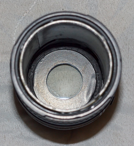

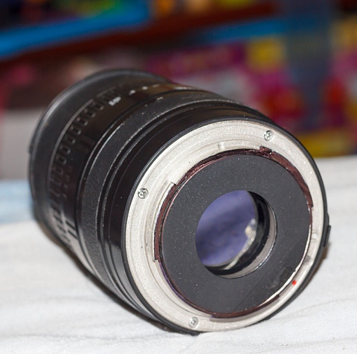

Доработанный Триплет-5М (100/2,8) зачернены края линз, в дне стакана-корпуса установлен УФ-фильтр, чтобы не мусорить матрицу, на нем "отсечная" диафрагма с диаметром отверстия 28мм (у меня кроп-аппарат).

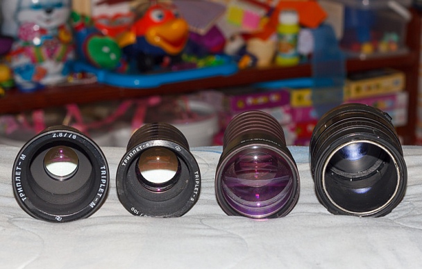

Держатель линзоблоков (корпус объектива) используется для трех имеющихся линзоблоков-триплетов с одинаковыми посадочными диаметрами 52,5мм (78, 100 и 150 мм фокусного, светосила у всех 2,8), все от проекционных аппаратов. Для фокусировки используется родная резьба линзоблока, которая обеспечивает легкую замену их. Просто вывинчивается линзоблок и вместо него ввинчивается другой, с нужным фокусным. Снимки ниже - для фокусного 100мм, само собой, на "открытой". К сожалению, готовых портретных снимков для этого фокусного пока нет, если интересно, могу сделать позднее.

Все довольно примитивно: корпус от неисправного объектива, вынуты все линзы и лишние корпусные детали, внутрь вклеена металлическая трубка с внутренним диаметром 63 мм, изнутри оклеена черной матовой пленкой. Нижний край трубки загнут таким образом, чтобы в него входил сменный линзоблок. На дне объектива изнутри вклеено стекло от УФ-фильтра и отсечная диафрагма диаметром приблизительно 30мм, которая за счет геометрического виньетирования дополнительно дает и закрутку фона для линзоблоков с фокусным 78 и 100мм. По ощущениям, больше всего на кропе понравился линзоблок с фокусным 78 мм, потом 100 мм, он больше крутит фон. 150мм как-то особо не впечатлил, может просто не удалось скомпоновать кадр.
