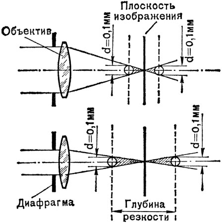

Вообще, неплохо бы для начала разобраться, а для чего вообще поджимают диафрагму.
1. Для увеличения глубины резко изображаемого пространства (ГРИП). Ну, не лезет объект в ГРИП на открытой. А хочется, чтобы влез. Или пейзаж надо снять, чтобы были резкими и ближние планы, и дальние. Или просто боишься промазать.
2. Когда слишком светло и даже самая короткая выдержка, отрабатываемая затвором, недостаточно коротка. А iso уже на нижнем пределе. Можно еще нейтрально-серыми фильтрами пользоваться.
3. Когда надо сделать выдержку подлиннее. Например, снять вместо водопада "спермопад" или снять с проводкой. Или ещё для чего-то.
4. Таки да, повысить резкость. И тут, конечно, полезно знать, как себя ведёт конкретный объектив на разных дырках и на разных дистанциях. Например, светосильные ширики, особенно это старых касается, прилично работают на открытой по ближним или средним планам. А вдаль надо поджимать, иначе туфта получится. А какой-нибудь Voigtlander APO-Lanthar 180/4 и на открытой резкий, как сволочь.

Зачем Вы всё время связываете яркость и резкость?
Глубина резкости напрямую связана с повышением резкости
Нет. ГРИП связана напрямую с закрытием диафрагмы. Но резкость, как правило, сначала возрастает до некого максимума, а потом начинает падать, когда из-за слишком маленького размера отверстия в дело вмешивается уже дифракция.
