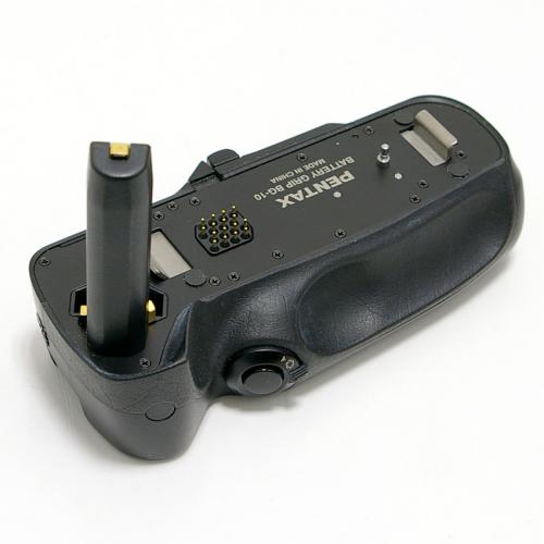

3. Нормально ли работает камера с батарейником с литиевыми батарейками (Energizer, например, как самые распространённые в моём болоте)

3. Нормально.

11. Крепко сбита и хорошо лежит в руке. Интуитивное управление. Батблок - лучший из всего что я видел.
