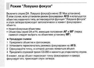

#14 jov
  • 475 сообщений
Отправлено 27 October 2008 - 16:13
В инструкции написано так - см. приложенный файл. Пробовал ловушку с Ю37: кнопка спуска при нажатии срабатывает сразу даже не в фокусе; повторно, при наводке, ловушка срабатывает не сразу при наведении
  • Прикрепленное изображение: untitled.JPG

По поводу ловушки автофокуса на GX10/20 попробуйте сделать как я сделал на GX 1S:
1. Прикрепить объектив(у меня pentax M50/1.7)
2. Переключатель фокусировки - AF
3. В меню режим AF - AF.S
4. Выбираете объект для съёмки(у меня настольные часы) и выводите его из фокуса
5. Если нажать на кнопку спуска, то ничего не произойдет
6. Медленно поворачивайте кольцо фокусировки. Когда объект будет в фокусе загорится красный квадратик, фотоаппарат пискнет и произойдет спуск. Ловушка сработала.
Спасибо, это все так. Но у Вас ручнофокусный объектив! А у меня АФ! Ловушка же работает либо на ручнофокусных, либо на тех объективах, которые на своем корпусе имеют переключатель AF/MF. FA 100/2,8 macro такой переключатель вроде имеет, но хозяин объектива говорит: "я не уверен, что ловушка на нем работает". Вот я и хочу, прежде чем покупать этот объектив, быть уверенным, что именно на FA 100/2,8 macro ловушка работает. На D FA 100/2,8 macro ловушка не работает, т. к. он автофокусный и на нем переключатель AF/MF отсутствует.
