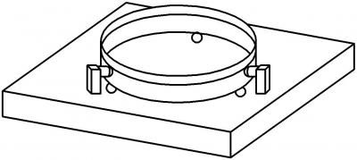

По ссылке - дилетантский шаманизм. Что бы линзы так самоцентрировались он должны быть совершенно точно изготовлены, а если они такие точные, то достаточно их сразу после склейки поставить в оправу и закрутить. Типичная величина допустимой децентрировки линзы в фотооптике - 0,05-0,03 мм. Если радиус склеиваемой поверхности 50мм, то это соотвествует углу наклона линзы 2'. Как обеспечить в духовке установку нижней линзы по уровню с точностью в две угловые минуты?
Расклеить линзу можно если заморозить до низкой температуры, но медленно, во избежание тепловых напряжений в самом стекле. Изза разницы КТР стекол и хрупкости клея при заморозке они должны отделиться. Если не поможет, попробовать нагреть и сдвинуть. Перед нагревом самым тщательным образо отмыть просветление, иначе загрязненния потемнеют и намертво сварятся с просветлением. Современные клеи могут быть вообще неплавящимися - например эпоксидные , или фотополимерные - отверждаемые УФ.
Для центрировки можно использовать такое приспособление:
Прикрепленное изображение: _____________________.jpg
Состоит из плиты в котором надсверлены лунки для стальных шариков, и боковых упоров. Линза должна ложиться самым краем сферической поверхности на шарики, но не фаской, а от бокового сдвига ее будут удерживать упоры на стоечках(это могут быть просто штифты вставленые плотно в отверстия). Шарики расположены на окружности несколько меньшего диаметра чем линза. точность центрировки проверяется при вращении линзы - если блик от верхней поверхности не качается по кругу, то центр ее кривизны находится на оси линзы.
В качестве клея можно применить расплав самой светлой канифоли, для пластификаци добавить 5-10% пчелиного воска - смола не должна крошиться. Недостаток бальзама и бальзамина - при высоких температурах размягчается, на морозе хрупкий.
