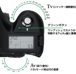

Не понял, почему при положении кольца управления диафрагмой в 5.6 и режиме Av, будет отработана максимально возможная диафрагма 2.8? Что во мне не так? :)

для того чтобы была отработана , поставленная на объективе 5.6 нужно перевести камеру в режим М, а чтобы адекватный результат с правильной экспопарой - перед нажатием на спуск нажимаем ещё зелёную НELP-кнопочку (К10D) или АE-L, если в руках у нас К100D...
Прикрепленное изображение: k10d_10a.jpg

Просмотр сообщенияMaksim Chicherin (19.9.2006, 14:57) писал:
Хорошая картинка, наглядная.
Т.е. если мой М50/1,7 будет вместо Сигмы 70-200/2,8 на К10Д :) то в режиме Av управление диафрагмой будет проводиться колесом, независимо от значения, установленного на объективе кольцом диафрагмы. Так? Не выспался я сегодня... :)
Нет, это только у меня и с моей Сигмой :) (шутка - уменя будет так же как у Вас)
у Вас будет такая картинка:
Прикрепленное изображение: k10d_10aX.jpg
и в режиме Av Вы получите скорее всего 1.7, а вот перейдя в режим М и пременив шаманские заклинания, получите желанный результат: старая оптика+новое поколение техники = плодотворное сотрудничество:)
