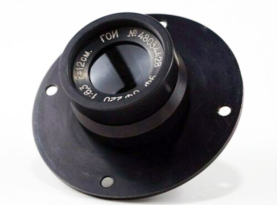

Оказывается, был в истории фотографической оптики период ( конец 40-х - начало 50-х годов), когда разработчики оптики для УФ-съемки активно использовали линзы, выточенные из кристаллов каменной соли (всем нам хорошо известная NaCl).
С положительными линзами проблем не было - их давно производят из плавленного кристаллического кварца.
А вот с отрицательными линзами возникла проблема - флюорит (пропускающий УФ) ещё не был освоен оптической промышленностью.
Вместо него использовались линзы из каменной соли.
Но чтобы NaCl не впитал воду, отсырел, и не стали мутнеть оптические поверхности - решено было помещать соляную линзу между двумя менисками из кварца.
И, вероятнее всего, без канадского бальзама (который УФ будет задерживать).
Внизу фото советских разработок в этой области и оптическая схема.

Салагой был, подробностей не помню, но точно помню, что у отца в лаборатории в 72-м году, в каком то приборе такие линзы были. Хорошо помню, как он переживал, что б они не отсырели.

Поди не лиззы - призмы, что широко использовали в ИК спетрофотометрах

Может быть, пятьдесят лет прошло все таки.

Просмотр сообщенияKlementy сказал:
Таки да. Призмы из KBr, NaCl, CsI. Последний вариант - должен быть вообще абзац по гигроскопичности. Ну, по моим понятиям, никогда в руках не держал. И еще дифракционная решетка из галогенидов щелочных металлов. Хотя - никогда на таком приборе не работал, чисто теоретические сведения.
