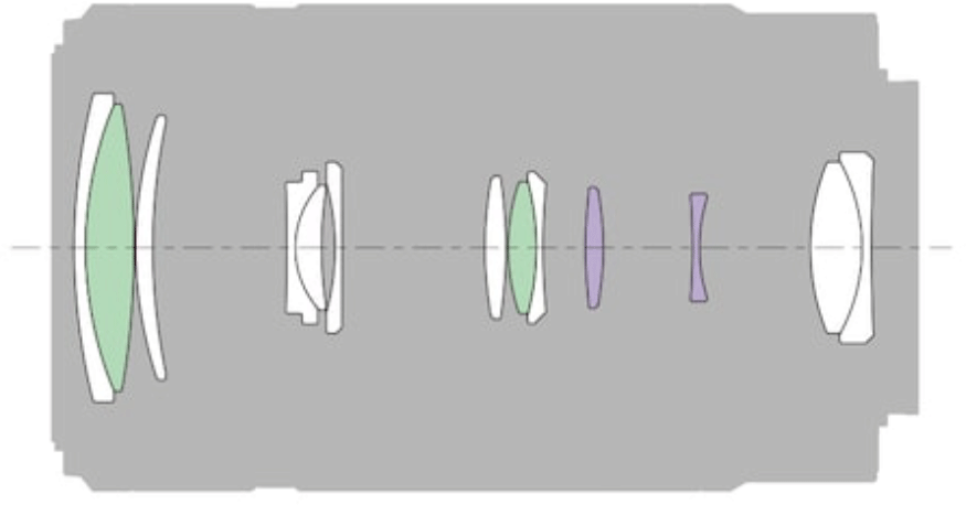

Да, судя по схеме передняя линза - это склейка с ED-элементом:
Прикрепленное изображение: SEL55210.gif
#7 KNA
  • 17551 сообщений
Отправлено 13 December 2022 - 18:58
Просмотр сообщенияgaliaminsn (13 December 2022 - 08:24) писал:
Поговорил с людьми, есть опасения, что УФ может повредить просветляющее покрытие...
Эээ... Это как? Разве что будет прям очень-очень мощный источник УФ. Да и то, думаю, больше за пластик в конструктиве надо опасаться. От медицинской лампы точно ничего не повредится. Глаза, конечно, надо прикрыть, но это уже вопрос ТБ.
Просмотр сообщенияgaliaminsn сказал:
Склейка. Но прорасти внутрь клеевого слоя проблематично. Вот на задней поверхности этой склейки - вполне.

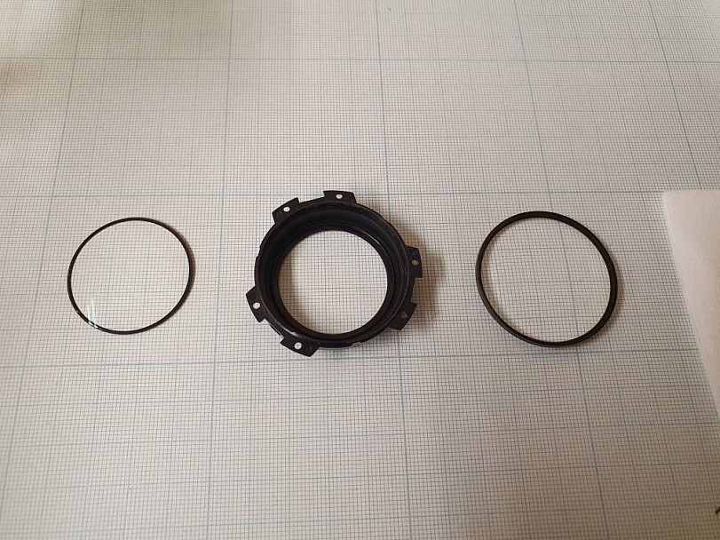

Линзоблок прогрели в термошкафу при 50 градусах (ночь), наутро нажали на нижнюю линзу - она сдвинулась. Ногтем немного отколупали пластик по периметру верхней линзы (т.е. без применения инструмента) - и линзоблок разобрался:
Прикрепленное изображение: SEL55210_разобр.jpg
На вид никаких разрушений не видно, все можно собрать обратно.
Моем линзы изнутри, позже отпишусь.
#12 KNA
  • 17551 сообщений
Отправлено 15 December 2022 - 14:25
galiaminsn, при 50 градусов пластик, скорее всего, не поморжопило. Главное, чтобы потом стекляшки не выпадали. Передняя то может быть ещё зафиксирована мордальным кольцом с надписями. А заднюю можно потом зафиксировать по краю клеем для стекла. Сначала вставить до упора, а потом аккуратно промазать стык по кругу. Бывает клей типа "Момент-кристалл" в маленьких тюбиках, типа цианакрилатного суперклея, но написано, что для стекла. Или клей для ювелирки. Кажется, E6000 называется. Цианакрилатным суперклеем не надо, у него мономер летучий - осядет рядом на поверхности стекла и закозлится матовой плёнкой. Потом бамбуковой зубочисткой отскребать.
