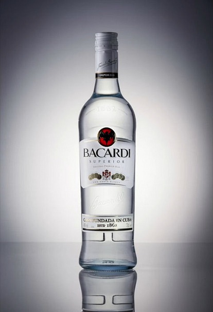

Если вы хотите получить качественную картинку в итоге - забудьте про лайткуб!
Любой стеклянный объект проще всего снимать на просвет! Контурное заднее освещение позволит показать и форму, и материал! При необходимости, переднюю часть снимаемого объекта можно подсветить дополнительным источником или отражателем.
Как говорили выше, чтобы ваше отражение было менее заметным - снимать как можно дальше, используя бОльшую разницу между мощностью источника света и окружающей обстановки.
В теме про предметную фотографию есть много примеров - http://www.penta-clu...__fromsearch__1
Ну, и тут один приведу, чтобы было понятно:
Прикрепленное изображение: Wine_1.jpg

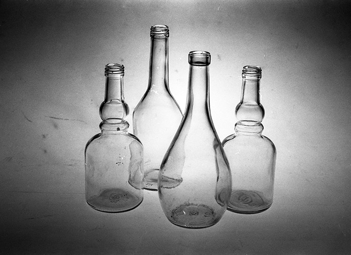

Прикрепленное изображение: g001.jpg
Упражнение "Стекло на белом".
Предметы ставятся на лист матового оргстекла, под которым находится источник. Сверху и по бокам, во избежание лишних бликов, всё завешивается черной тканью, остаётся только небольшое окошко для камеры.

На белом - это значит, что объект ставится на прозрачное основание и подсвечивается через него. Контуры при этом получаются темнее, чем сам объект.
Противоположный способ - стекло на черном, при этом объект стоит на непрозрачном основании (как правило) и свет либо контровой, либо боковой, освещается непосредственно сам объект, при этом контуры светлее тела объекта.
Вот это и есть 2 основных способа съёмки стекла.
То, что у меня фон серый - не имеет никакого значения, просто мне так захотелось, можно было и в белый вывести.
Чтобы было на белом, ставим на прозрачную подставку. Например, на опрокинутый фужер и даём свет сзади, сквозь полупрозрачный материал, ка
льку, например, как самый бюджетный вариант.. Потом вырезаем по донышку. Если нет других источников света, то черные флаги лучше не ставить - от них пойдёт отраженный свет, хоть и минимальный, и края высветятся.
Это уже несущественные детали. И, кстати, какие-такие флаги? Тряпочка бархатная замечательно гасит любой свет без никаких отражений.

Просмотр сообщенияJus (30 August 2021 - 00:49) писал:
Классическое стекло на белом. Контуры объекта темнее, чем его тело.
Именно. Затемнение краев - за счёт большей толщины стекла по бокам на просвет.
