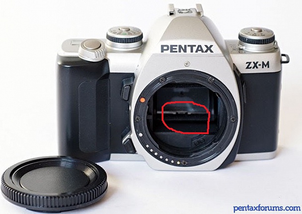

Просмотр сообщенияskyer (20 September 2018 - 19:53) писал:
. Экран в MZ-M вынимается штатным способом или нужно браться за отвёртку?
штатным
#20 skyer
  • 5650 сообщений
  • Город:Орёл
Отправлено 21 September 2018 - 00:02
Просмотр сообщенияKamerer (20 September 2018 - 23:50) писал:
штатным
Странно, зажима, который следует отогнуть для открытия рамки, не видно.

#30 Kamerer
  • 6315 сообщений
Отправлено 24 September 2018 - 00:57
Просмотр сообщенияskyer (21 September 2018 - 00:02) писал:
обвел красным. Стандартная защелка для MZ-серии.
  • Прикрепленное изображение: Pentax_ZX-M!!.jpg
