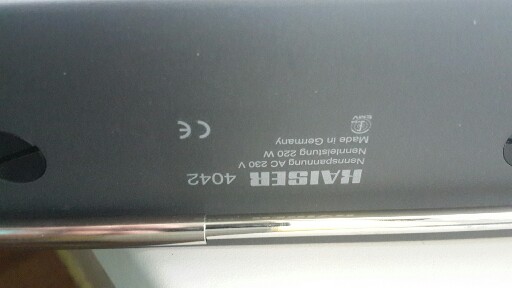

Коллеги, давно и безуспешно бьюсь над конечной доводкой своих отпечатков, а именно над их распрямлением. Вобщем тема не нова и обычно пресс на неделю-другую помогает, но края все-равно резать приходится, поэтому хочется еще что-то попробовать.
С этой целью выловил на всем известном сайте продаж новый , не использовавшийся глянцеватель-сушку kaiser 30x40 см. Я с глянцевателями дела никогда не имел, поэтому прошу краткий инструктаж,;как им пользоваться. Слышал, что матовую бумагу надо стороной подложки прикатывать, а глянцевую эмульсией, вобщем то и все. У коготесть опыт поделитесь, пожалуйста.
П.С. в целом слышал, чтоглянцеватели гадость редкостная, но питаю надежду, что может kaiser и пригодный глянцеватель, нехорошо же именитой компании заведомо фигню людям продавать...
П.П.С. и вообще у меня сомнения, может это и не глянцеватель а именно пресс-сушка, а инструкции к для него днем с огнем не сыскать...

StarPer, на фото. Пластины не зеркальные, и похоже не съемные... Пресс-сушка, получается?
#6 StarPer
  • 2281 сообщений
Отправлено 01 May 2018 - 10:14
Кирилл, а где фото агрегата?

#10 Кирилл Че
  • 790 сообщений
  • Имя:Кирилл
  • Город:МО
Отправлено 01 May 2018 - 16:12
Пригрузить забыл...

#11 StarPer
  • 2281 сообщений
Отправлено 01 May 2018 - 16:16
Похоже Вам пластины не доложили... Придется докупать отдельно. Если сильно надо, могу глянуть у себя.

#13 Кирилл Че
  • 790 сообщений
  • Имя:Кирилл
  • Город:МО
Отправлено 01 May 2018 - 17:58
StarPer, похоже так. Нарыл таки инструкцию в сети, glazing sheet должен присутствовать. А его нет... Если посмотрите буду признателен. Еще есть мысль что-то такое в магазинах типа леруа мерлен посмотреть.
