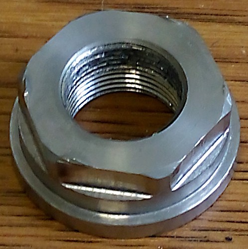

Вот такие вот приблуды - Прикрепленное изображение: s-l1600.jpg
Есть опыт у кого?

Вообще-то это Macro Extension Adapter - регулируемое по длине макро кольцо. Там стоит "двойной геликоид", а точнее дифференциальная резьба (левая + правая), что даёт увеличение хода при небольших начальных габаритах. То, что наши умельцы вставляют в подобные конструкции проекционник и используют вместо фокусёра - ну это нештатное использование изделия и на их собственный страх и риск
Минусы:
1. Увеличенные люфты, всё таки две резьбы вместо одной, как в стандартной конструкции, значит и допуски удваиваются. Не думаю, что китайцы там делают по повышенным классам точности, это же изначально макрокольцо.
2. Фокусировочное кольцо располагается близко к камере (это если всё таки использовать как фокусер для проекционников) и далеко от центра тяжести системы камера -объектив. Это создаёт повышенную нагрузку на байонет камеры.
3. Судя по прикидкам с фото взятых в интернете, наружный диаметр кольца с резьбой М65 (чтобы влез проекционник с наружным диаметром 62,5) примерно 80...83 мм. Есть опасность что не войдёт под "клюв" вспышки фотоаппарата. и будет неудобно нажимать на кнопку фиксации объектива при смене оного. У неё наружный край как раз на диаметре 82 мм находится.

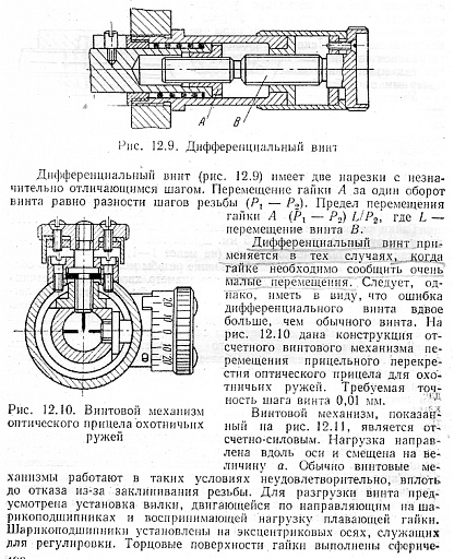

Просмотр сообщенияnitar58 сказал:
может я отстал от жизни, но дифференциальной резьбой принято называть винтовой механизм с малым перемещением. То есть перемещения от каждой резьбы должны не складываться, а вычитаться.
Точнее не до конца поняли. Если резьбы одного направления, но разных шагов - тогда вычитание. А если направления разные (одна левая, а другая правая) - то сложение (минус на минус даёт плюс).
см. "Справочник конструктора оптико механических приборов" п/р Кругера (Панова) "Фото - и кинообъективы" в изд 2 это стр.351... 353, там и рисунок имеется, за номером 18 "Схема дифференциальной резьбы"
Да, вы правы.
Сбило с толку название (дифференциальная - вычитание), и в том же справочнике в главе "винтовые механизмы" говорится только о малых перемещениях (вычитании).

С люфтами несколько не так. У Пикско люфт практически отсутствует. Появляется в крайнем выдвинутом положении. У меня ход 30 мм. Для работы нужно 10-15 мм. То есть если не делать МДФ в 10 см и меньше вполне можно без люфтов.
Фокусировочное кольцо близко к камере не располагается. Вернее будет располагаться в случае небольшого РО. Но это будет с любым геликоидом... особенно с такими блоками как 16КП 50/1.2 или 16КП 35/1.2 ( тут вообще всего 17-18 мм)
а обычно это выглядит так
видно что минимум 25 мм от байонета камеры. ( на высоту адаптера то есть. В моем случае адаптер м4/3-М42)

studfiles.net это не истина в последней инстанции.
В справочнике Орлова "Основы конструирования" (настольной книги конструктора-машиностроителя) после дифференциальной резьбы приводятся примеры соединений на резьбе противоположного направления.
Просто в машиностроении довольно редко используются резьбы с особокрупным шагом (такая резьба не имееет самоторможения), а вот с мелким шагом, особенно в настройках - сколько угодно, поэтому и упор дан на разность шагов. А в справочнике п/р Кругера нет разделения по направлениям резьбы.
Прикрепленное изображение: Кругер_1.jpg

Приведу пример плохого сочетания материалов в резьбовом соединении: Нерж винт в нерж корпусе может закуситься насмерть с первого же завинчивания. Окажется внутри небольшой заусенец от окончания резьбы на проточке и ВСЁ!!! выдирается только с "мясом". А у меня на работе изделия сплошь из нержавейки. Вот деталька - специально не выбросил чтобы демонстрировать в качестве примера закусывания резьб при неправильном сочетании материалов. Верхние пять витков разодраны в хлам! Резьба М22х1,5, Материал - 08Х18Н10Т. Шлицы, кстати смяты при отвинчивании.
Прикрепленное изображение: нерж.jpg
