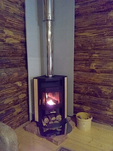

#7 KoT_BacbKa
  • 868 сообщений
  • Имя:Константин
Отправлено 03 October 2017 - 08:24
Просмотр сообщения77метра (03 October 2017 - 06:23) писал:
Единственное что меня беспокоит - не будет ли разрушения то температуры по печью. Хотя кирпич хоть и будет греться, но все-таки не так как на стенках (печь внутри тоже в кирпиче), там ведь ещё зола будет, а она отлично отсекает тепло.
Сейчас живу в собственном срубе. Все, в том числе и полы - дерево, крыша - железо :)
В большой комнате поставил печь-камин типа Нева. Установил в углу, проход через перекрытие еле нашел для сендвич-трубы на 220. Угол зашил плитами минерита от пола до потолка с зазором снизу/сверху 10 см. Сама печь просто стоит на кирпичах, последние лежат на полу, просто лежат, т.к. печь весит 100 кг, и это без труб. После трех часов активной топки низ у нее холодный, комнатной температуры, кошки лежат спокойно :) В бане у отца стоит сибирь - также низ печки холодный.
Про парилку - т.к. печь железная, немного другой алгоритм в парилке. Положение вент. лючок сверху и снизу открыт, температура в парилке будет расти, особенно когда поддавать на камни. Если сверху его закрыть - то температура будет падать. Дело в тяге - плеснули на камни, жар пошел, и через камни печки получаете еще более нагретый воздух. Сам не понимал, почему температура в парилке падает, пока отец не показал, что надо лючок открывать.
При использовании сендвича - между ним и печкой обязательно колено из простой трубы или "самовара" для нагрева воды. Иначе выйдет из строя.
ЗЫ: Хочу предупредить о граблях, на которые наступил: когда делали проход через крышу, то попали в вертикальный стык листов. Немотря на разделку - из этого стыка при сильном дожде течет вода, пришлось весь шов до конька закрывать.
Прикрепленное изображение: IMG_20170827_203408n.jpg

Просмотр сообщенияKoT_BacbKa (03 October 2017 - 08:24) писал:
Как впечатление от печьки-камина, в двух словах.
#10 KoT_BacbKa
  • 868 сообщений
  • Имя:Константин
Отправлено 03 October 2017 - 09:06
Просмотр сообщенияsavok (03 October 2017 - 09:00) писал:
Просто отлично. :)
А так: прогревает быстро, внешне смотрится очень хорошо. Минус - быстро остывает, но она ставилась как НЗ для зимы и как подогрев в остальное время, чтобы не включать отопление (оно на электричестве, стоят конвекторы). Комнату 44 м2 плюс второй этаж 80 м2 за три часа прогревает с 18 до 24 при не сильно активной топке. Но на такой объем ее маловато, надо что-то вроде Ангары или Москвы, их не взял из-за веса: нева весит 95 кг, а эти 150.

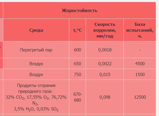

К Ленину претензий нет, а вот с нержавейкой прошу пояснения. Как я понял, то нарекания есть на сендвич трубу, у которой сам дымоход (внутренняя труба) тонкая - 0,5 мм, при положенных (вроде бы) 0,8-1мм.
Просмотр сообщенияKoT_BacbKa (03 October 2017 - 10:21) писал:
У нас в бане уже лет десять как труба из сендвича - живет пока :)
Если не ставить колено из простой трубы, то температура газов на выходе очень высокая и прослойка в сендвиче начинает гореть и далее приходит в негодность. Потому и ставят обычную, не утепленную трубу в помещении, в ней температура газов падает, а в бане на это место ставят "самовар" для горячей воды.
От себя добавлю, всё зависит от полноты налитого стакана.

Просмотр сообщения77метра (06 October 2017 - 13:55) писал:
Так, ситуайен raven добавил интриги!
raven,Сосед то же не верил, пока баня не сгорела .
Рассуждения из серии : "Физики и лирики". Являясь по природе. "физиком" (авиаконструктор), могу с уверенностью утверждать, что нержавеющая стал, обычно, марки 12Х18Н10Т, при температуре выходящих из топки, газов, сохраняет все свои механические свойства и химический состав, не окисляясь. Ведь любой прогар является, фактически, следствием окисления стали с образованием окалины - в данном случае это исключено. А прокладка сэндвича, очевидно, выполнена из стекло- или базальтовой ваты, также в легкую выдерживающей описываемые температуры, абсолютно не окисляющейся - так, что причины для прогорания просто отсутствуют. В качестве примера могу привести немалый опыт в выхлопных трубах и глушителях двигателей внутреннего сгорания; здесь есть, кому подтвердить и работоспособность регулируемых сопел реактивных двигателей, выполненных также из нержи, хотя и иной марки - жаропрочность их вполне сравнима.
"Лирики" же, опираясь на эмоциональное воздействие факта возгорания соседской бани, упускают из вида тот прозаический факт, что причины этого возгорания не расследованы с тщательностью, равной расследованию авиакатастрофы - а этих причин может быть миллион, помимо декларируемой.
Так, что можете свободно выбрать между полярными доводами и выводами.

Вон на первом фото от Teod,Вам ответ, у кого газ дома проведите опыт, погрейте нержавейку, самую простую, что бы синяя стала.

#30 Эллин
  • 3546 сообщений
  • Фамилия:Арт.
Отправлено 06 October 2017 - 21:17
Просмотр сообщенияraven (06 October 2017 - 19:25) писал:
Рассуждения из серии : "Физики и лирики". Являясь по природе. "физиком" (авиаконструктор), могу с уверенностью утверждать, что нержавеющая стал, обычно, марки 12Х18Н10Т, при температуре выходящих из топки, газов, сохраняет все свои механические свойства и химический состав, не окисляясь. Ведь любой прогар является, фактически, следствием окисления стали с образованием окалины - в данном случае это исключено. А прокладка сэндвича, очевидно, выполнена из стекло- или базальтовой ваты, также в легкую выдерживающей описываемые температуры, абсолютно не окисляющейся - так, что причины для прогорания просто отсутствуют. ....
Поставил минус...
Несколько удивляет, что это написал авиаконструктор.
Открываем справочник.
Смотрим
Прикрепленное изображение: 2017-10-06_21-04-48.jpg
Видим
Прикрепленное изображение: 2017-10-06_20-50-23.jpg
Скорость коррозии при t,°С=67 0,098 мм/год !!!
