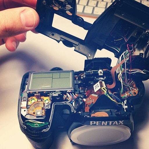

Вот видно, как выглядит "пимпочка"
Прикрепленное изображение: pentax.jpg
Нагуглил
http://temabar.com/?...nil-pentax-k-5/
http://photographyba...-k-7-rear-dial/

 kastasir (18 July 2017 - 16:30) писал:
Нагуглил
огромное человеческое спасибо!
если продуть, промыть не даст результата, то по представленным картинкам можно попробовать добраться до потрохов кнопки...

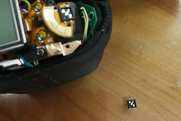

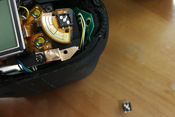

не стал заливать ничем, решил таки посмотреть изнутри в чем может быть дело:
Прикрепленное изображение: 1_IMG_20170720_130207.jpg
Прикрепленное изображение: 5_IMG_20170720_130806.jpg
Прикрепленное изображение: 3_IMG_20170720_130501.jpg

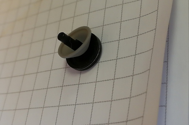

сама кнопка фиксируется обычным стопорным колечком (не заснял его),
а вот эта конусная резиночка на кнопке отвечает за мягкость/плавность хода (и возврата) кнопки спуска
Прикрепленное изображение: 4_IMG_20170720_130638.jpg
(пысы пробовал ее заменить на подобную от кнопочного телефона и пружинку - дело оказалось ксжл не в этой резинке)
причина, как и у коллеги выше
 SashaD (18 July 2017 - 16:57) писал:
Менял в сервисе спусковую кнопку на K-5, в сервисе сказали - промял кнопку. Ценник не помню.
в том что кнопка таки видимо продавлена (мне так кажется):
Прикрепленное изображение: 2_IMG_20170720_130346.jpg
(пысы: площадка в которую упирается шток кнопки)
Сообщение отредактировал karimar: 20 July 2017 - 14:05

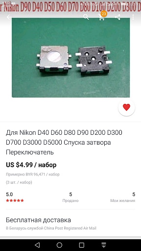

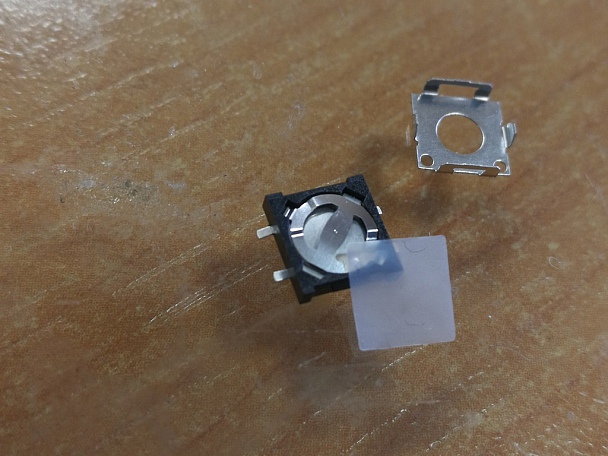

На известном китайском сайте была заказана кнопка от никона, визуально очень похожая на ту что стоит в пентаксе (от кенона как-то отличались они, принцип подбора был - максимальное визуальное сходство). Комплект за 4,99$ включал в себя сразу три кнопки (подумалось оно и хорошо что три, одна будет для экспериментов, вторая на донора, третья на всяк случай, забегая вперед скажу что хватило и одной).
Перепаивать кнопку не пришлось, заменил лишь внутренности оригинальной кнопки на китайского донора.
Фотографии ниже весьма наглядно дают представление о том что менялось. Следует отметить что кнопка от никона имела еще один дополнительный видимо аммортизирующий элемент (на фото ниже), который был так же установлен (элементы крепления под него (посадочные места) так же оказались в корпусе оригинальной кнопки).
ИТОГО по затратам вышло 4,99$ (стоимость кнопки в количестве трех штук), три недели ожидания самой кнопки и 15 минут времени на монтаж (из инструмента - только отвертка часовая и канцелярский нож).
