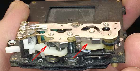

Принесли мне на ремонт японца (Cosina Hi-Lite), жалоба - "неравномерная экспозиция на 1/1000"
Померил - и правда есть разница между верхом и низом почти в 1 стоп (1/700 (низ кадрового окна) и 1/1300)
Вытащил затвор - надежды на масло/грязь не увенчались успехом, затвор в идеальном состоянии:
Никто не сталкивался с такими проблемами и затворами?
Ощущение что пружина недотянута, но тогда бы передержка была по всему кадру, а тут половина - нормальная
Судя по интернетам затвор копаловский и самый массовый в 70х

Там есть две пружинки, одна сверху, одна снизу.
Отвечают за спуск ламельных групп.
Надо подтянуть тормозящую группу,
Я пару раз сталкивался, но у меня была другая неисправность - износ пластин (передней и задней - царапины), по которым скользили ламели.
В таких случаях вообще-то меняют весь затвор.

на осях, на которых ходят ламели
располагаются перпендикулярно плоскости хода ламелей
такого же затвора у меня уже нет, могу показать на примере затвора ME Супер
  • Прикрепленное изображение: затвор МЕ.jpg

Просмотр сообщенияconverter (05 June 2017 - 14:02) писал:
логично, буду искать что там крутится
замедлитель ещё снять надо будет только... всё таки зенит-19 гораздо проще... =\
