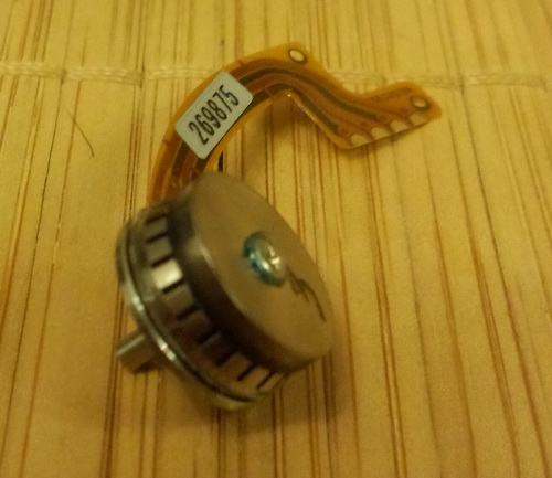

Фото мотора вот, это не именно мой, но точно такой же:
Сообщение отредактировал Блудный кот: 18 March 2016 - 13:34

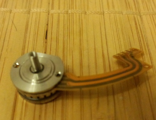

- ни в коем случае не нужно разбирать мотор, после этого он вообще может не заработать. В частности не всегда выходит нормально открутить винт на роторе (номер 2 на фото).
- если все-таки вы решили разобрать объектив и глянуть, как там поживает мотор и все его соседи - имейте ввиду, шлейф (номер 4) ломается в 2 секунды, будьте очень осторожны с ним.
- если у вас "уснул" мотор именно в Da 17-70, то там есть возможность разработать его сняв всего лишь металлический байонет, а далее инструкция схожа с этой, разница в том, что у 17-70 есть отверстие для доступа к ротору мотора и не нужно снимать лишние детали при разборке. Берем хорошую отвертку и крутим туда сюда разрабатываем мотор. Через несколько минут таких телодвижений крутиться будет намного легче. После собираем все назад и проверяем работу объектива.
Итог:
Чего же там клинит, засыпает и тд в этом хитром моторе?
А клинит, вернее почему-то начинает тереть ротор об статор. Почему так происходит - я не знаю. Выходит, что со временем от длительного простоя ротор деформируется и от этого туго крутится, а в некоторых случаях вообще почти не крутится. В целях эксперимента я посильнее нажал на винт ротора отверткой, после этого мотор стал крутиться намного свободнее. Нажим был такой силы, что привело в небольшой деформации ротора. Если с усилием переборщить, то мотор вообще будет крутиться легко-легко, чего быть не должно. В нормальном рабочем состоянии мотор должен крутиться туговато, видать так было изначально задумано.
Прикрепленное изображение: post-24508-0-94098500-1455787210.jpg
