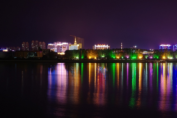

Собственно как?
При ресайзе некоторых полноразмеров ( в любой программе) появляется градиент. Что я не так делаю?
Если была подобная тема, мою пристрелИте.
Прикрепленное изображение: IMGP0071_DxO1500.jpg
ЛВУ хорошо видно, да и все небо, если что.

#2 Schwanz
  • 10840 сообщений
Отправлено 03 December 2015 - 16:08
появляется градиент
вы постеризацию имели в виду?
а исходник можно?
#3 wayerr
  • 3424 сообщений
  • Город:Краснодар
надо бы покрутить оригинал, а то похоже на артефакты жипега при сильном сжатии
#4 donvostok
  • 16531 сообщений
Отправлено 03 December 2015 - 16:10
Ну да.
Просмотр сообщенияwayerr сказал:
Сейчас, пару минут.
#5 Schwanz
  • 10840 сообщений
Отправлено 03 December 2015 - 16:19
Думаю, что знаю, как победить, но надо проверить на вашем файле.
#6 donvostok
  • 16531 сообщений
Отправлено 03 December 2015 - 16:21
камерный жпег https://img-fotki.ya...b_6e327022_orig
ПДКУ https://img-fotki.ya...4e_2c4f84a_orig
ДХО https://img-fotki.ya...0_223b86f7_orig
Даже при ссылке полноразмера, проявленного в ДХО, с ЯФ в уменьшенном размере, все равно появляется.
Сообщение отредактировал donvostok: 03 December 2015 - 16:29
#7 wayerr
  • 3424 сообщений
  • Город:Краснодар
Отправлено 03 December 2015 - 16:25
на камерном жипеге уже видна постеризация, даже с ноута
видимо нужно аккуратно проявить raw
Сообщение отредактировал wayerr: 03 December 2015 - 16:26
#8 donvostok
  • 16531 сообщений
Отправлено 03 December 2015 - 16:28
на камерном жипеге уже видна постеризация, даже с ноута видимо нужно аккуратно проявить raw
он же КАМЕРНЫЙ :) , зачем его проявлять?

#10 sontic
  • 16765 сообщений
Отправлено 03 December 2015 - 16:31
Ресайз и уменьшение качества до менее 600кбайт в Фастстоне
Прикрепленное изображение: 0_14484b_6e327022_origSSV.jpg
#11 wayerr
  • 3424 сообщений
  • Город:Краснодар
Отправлено 03 December 2015 - 16:33
Прикрепленное изображение: 1.jpeg
#12 donvostok
  • 16531 сообщений
Отправлено 03 December 2015 - 16:34
Ну, где постеризация? Я не понял...
#13 wayerr
  • 3424 сообщений
  • Город:Краснодар
Отправлено 03 December 2015 - 16:35
в камере включена повышенная резкость похоже
#14 donvostok
  • 16531 сообщений
Отправлено 03 December 2015 - 16:36
wayerr,sontic, делал ресайз в ФШ, Зонер фото-студио, сразу при конвертации непосредственно ДХО.
В чем у меня проблема?
#15 wayerr
  • 3424 сообщений
  • Город:Краснодар
Отправлено 03 December 2015 - 16:38
ну dxo сохранили откровенно отвратный жипег с постеризацией уже, камерны жипег лучше но перешарплен (кажется) и из него выходит нормальный ресайз
#16 donvostok
  • 16531 сообщений
Отправлено 03 December 2015 - 16:40
Да, на 1 единицу. А какое отношение имеет к постеризации?
Тем боллее, что делая ресайз того же камджипега у меня она прет.
#17 wayerr
  • 3424 сообщений
  • Город:Краснодар
Отправлено 03 December 2015 - 16:45
Может и никакого, надо сравнивать.
я сделал ресайз в gimp пастеризации вроде нету, чтобы ее получить например можно уменьшить качество jpeg различными путями или подавить шум или другие настройки покрутить. как в фотошопе - не знаю т.к. у меня его нет

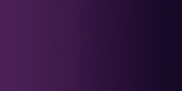

#25 Schwanz
  • 10840 сообщений
Отправлено 04 December 2015 - 06:36
О как.
Вот на коленке пример. Цвета взял из вашей фотографии, создал пустой файл 6000х3000, залил градиентом.
Естественно, получил полосатую картинку. После ресайза гамму поднял, чтобы виднее было:
Без шума
Прикрепленное изображение: test_noise_off.jpg
С шумом
Прикрепленное изображение: test_noise_on.jpg
раскрывать лучше в новых окнах и переключаться меж ними, дабы оценить
PS даже на превью всё хорошо видно
