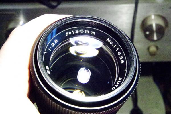

Всем добрый день
Попались в руки два 135/2,8 от Мамии
Одна версии ES (дурнобайонетный), другая - SX
из разных источников, причем из разных стран даже
у обоих одинаковая хрень - белый налет на 2 линзе, причем изнутри
на остальных линзах ничего подобного нет
явно не гриб (потому в тему про грибы не пошел), не плесень, не масляные пары, выглядит как туман.
Не берется ни мылом, ни бензином, ни обычным спиртом, ни изопропанолом
ацетоном или динамитом еще не пробовал :)
если намочить, то как будто пропадает, но после высыхания - появляется опять.
Кто нибудь сталкивался?

Отправлено 02 July 2013 - 09:56
Попробуйте потереть ушной палочкой, смоченной соком лимона. Если не поможет, то отполируйте войлочным кругом с пастой ГОИ или другой полировальной пастой. Если при полировке снимете просвеляющее напыление, то это меньшее зло, чем этот налет. Да и просветление восстановить уже есть предложение в продаме.

Отправлено 02 July 2013 - 12:48
Я предположил, что это "утопленник", а белый налет - кальций. Если мои предположения верны, то кислота смоет кальций, если не смоет, то это не кальций. И дальнейшие действия в Вашей власти. :)

Не надо слушать нубских советов по полировке и обработке кислотой!
По фотографии, конечно, трудно судить, но очень похоже на налет табачного дыма или тонкой пустынной пыли.
Первое, что следует сделать, это промыть абсолютизированным изопропиловым спиртом или смесью спирта и дистиллированной воды (9+1). Сначала сдуть крупные частицы грушей или сжатым воздухом, а потом увлажнённым тампоном протирать круговыми движениями от центра к краям, нажимая при этом весьма осторожно. Просветление внутренних поверхностей линз бывает, в отличие от химического (внешних поверхностей линз), так называемое, физическое, т.е. напылённое и при неосторожной протирке может быть повреждено.

УрА
ватная палочка не прокатила - сбегал в магаз, купил целый лимон, разрезал сбоку, засунул линзу целиком, покурил
результат на фото
Спасибо!!!

Просмотр сообщенияconverter (02 July 2013 - 13:23) писал:
результат на фото
Скорее всего, утопленник. И вода дальше не проникла.

Просмотр сообщенияSurvilo (02 July 2013 - 14:09) писал:
Кстати, следы грибов (плесени) тоже смываются этим "составом". В ветке про грибы, образованные биохимики, понасоветовали трипсинов-лизоамидазов и слюней... :D На самом деле, продукты жизнедеятельности грибов, собственно то, что мы видим, есть ни что иное как кальций. И лучше всего смываются слабым раствором соляной кислоты. Но можно и лимонной кислотой.
Спасибо!!!
На здоровье!
#12 KNA
  • 17553 сообщений
Отправлено 03 July 2013 - 03:03
Эммм... Может быть, все-таки не кальций, а карбонат кальция? Что-то я себе плохо представляю осевший на линзе кальций. Химическое образование не позволяет ((: Карбонат кальция, думаю, должен будет растворяться в лимонке.

Просмотр сообщенияKNA (03 July 2013 - 03:03) писал:
"Земле, ей, все едино, карбонаты и навоз..." ©В.Высоцкий. :)
Вы правы, там смесь карбoнатов кальция и магния, с примесью сульфата кальция и метагидроксида железа... Это как-то повлияло на результат?
Кстати, Дедтормоз гораздо ближе к истине, чем топикстартер ветки про грибы, в плане методов очистки от следов, заострю, следов грибов. Как-бы, это ни шокировало "фотографическую общественность", средство для чистки унитаза справится с очисткой лучше, чем слюни. И главное, бережней. Ибо, механические "терки со слюной", будут излишними. Естественно нужно исключить попадание "чистящего раствора" на детали из алюминиевых сплавов.
