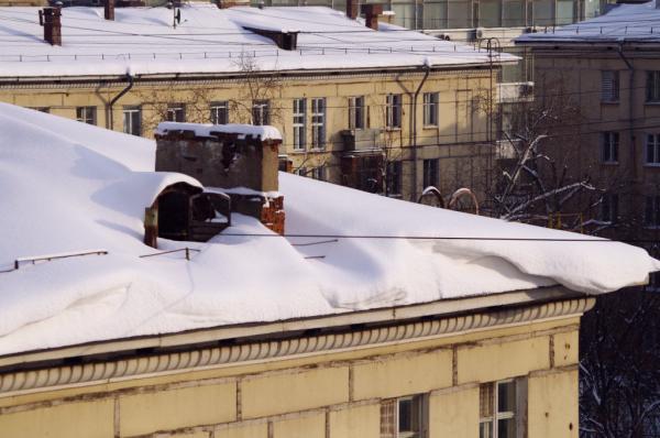

Вот, утром пробовал:
Это с авто ББ
Прикрепленное изображение: IMGP1055.JPG
Это с ручным бб по сугробу
Прикрепленное изображение: IMGP1056.JPG

Экранчику в камере сильно не доверяйте. Лучше компьютеру, и не только визуально, но и пипеточкой потыкайте в разные цвета, посмотрите числовые значения. Желательно, опять же, не на одном кадре.
У меня К-5, поначалу сильно расстраивал цветами. Приходилось практически все фото править. Позже обнаружил, что лёгкая коррекция синей кривой (середину вниз пунктов на 5) решает процентов 95 всех проблем и занялся настройкой. Ну и по мелочи- неправильные контраст, насыщенность итд.
Сразу скажу- попытки чего-то настроить, глядя на экранчик камеры, не привели ни к чему хорошему. Всё равно получалось плохо.
Лучше всего получилось с использованием PDCU (Pentax Digital Camera Utitily). Это штатный РАВ-конвертер для К-5. У него есть все те же настройки цвета, что и в камере- включая пресеты (типа Bright, Natural, Vivid etc) и тонкую настройку ББ. Взял РАВ-файл, перебрал все настройки, пока не нашёл подходящие. Загрузил ещё десяток разных РАВов, подкорректировал слегка- получилось приемлемо в большинстве случаев. Как минимум, настоятельное желание корректировать абсолютно все снимки пропало. Выставил то же самое на фотоаппарате (в моём случае получилось что-то вроде Natural, контраст в минус 2, контраст теней в +1, ББ в А2), результат совпал практически 1:1. Теперь уже можно и в JPG снимать :)
Не помню, как с аналогичными настройками в той версии Силки, которую кладут к К-01, но настоятельно рекомендую поискать. Здорово экономит время и нервы. Я до такой настройки вообще почти решил забыть, что К-5 снимает в JPG.

Что-то не могу даже понять... Если это естественный свет - то явно не должно быть так.
Потом, ладно бы в синий уходило, а тут фиолетовый какой-то оттенок... :blink:
А точно в персональной настройке изображения ничего не накручено?

Да чего не должно быть так - раннее утро, снег имеет синий рефлекс от неба! Настройки в 0 верните, бб у к-01 оочень точный, точнее сонек-никонов большинства, у кэнона только с фонарем точнее получается баланс. и посмотри внимательнее куда укрутил подстройку.

Свет естественный, солнышко встало уже довольно высоко.
Да вот в том-то и дело... Нет, не накручено. Хуже того, у меня ощущение, что болячка прогрессирует... Но это может быть уже у меня в голове...
Просмотр сообщенияgtrance (26 March 2013 - 14:01) писал:
ББ у К-01 - полное гуано апес, по крайней мере у того, который у меня есть. Это медицински доказанный факт.
Далее, покрутившись с настройками получилось вот что: настройки у авто ББ ставим в A5 - A6, тогда в предустановках "Натуральный" ну уже похоже на что-то. "Блёклый" тоже вроде ничего, но это понятно. Установка в любую другую позицию - чернобыльская фукусима - появляется этот ядовито радиоактивный тон. Дальнейшее шевеление настроек ББ приводит только к тому, что этот тон становится ещё и "грязный".

#18 Ermolaev Pavel
  • 769 сообщений
  • Имя:Павел
  • Отчество:Николаевич
  • Фамилия:Ермолаев
  • Город:Москва, Тушино.
Отправлено 26 March 2013 - 16:26
Вот после дня мумуканий:
Было, снимал где-то в конце января
Прикрепленное изображение: IMGP0955.JPG
Сегодня после упражнений
Прикрепленное изображение: IMGP1078.JPG
Это больше похоже на то, что я вижу в окно. Дальнейший путь понятен - настройка не только ББ, но и предустановок по изображению.
Непонятно одно, почему вё это не работает по заводским установкам?
Большое спасибо всем, кто откликнулся!
Чёт только сейчас пробило... А не могла сумкосмотрелка в аэропорту и на вокзале быть причиной этой напасти? Так по прикидкам всё и началось после путешествия в октябре... Точно, у меня уже в башке ББ съехал похоже...
#19 elektrolitr
  • 1216 сообщений
  • Имя:Vārds
  • Фамилия:Uzvārds
Отправлено 26 March 2013 - 16:37
не знаю, почему ББ не слишком хорош при заводских установках, но...
летом у нас был в гостях Никон Д5100 (на той же матрице, что К-5). Много снимали одно и то же. По цвету совершенно не отличается от К-5 (до настройки), с точно такой же синевой.
Так что это не только у Пентакса проблемы

Просмотр сообщенияgtrance (26 March 2013 - 19:23) писал:
понятия не имею. Но снег в белый превращать - как бэ глупость.
Ты на рефлекс неба глазами посмотри, с каких пор снег бело-зеленый то в ясную погоду?
Уважаемый gtrance, а вам не кажется, что не вникнув в проблему, плодить посты с пустотой и с пафосом "гения человечества" - вот зто "как бэ" глупость?
Если бы ББ у обсуждаемого экземпляра K-01 работал так-же:
2 картинки, с к-01 и 600д, у обоих автобаланс.
то и этой темы не возникло бы. Нечего было бы обсуждать.
