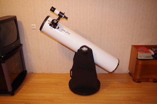

Приподниму старую тему. Вот, что сегодня получил по почте России к своему телескопу GSO:
T2 Adapter - GSO
Линза Барлоу - ED-2x-GSO
T-mount Pentax - кольцо Samyang (куплено в магазине вместе с фотоаппаратом)
Осталось дождаться безоблачной погоды и Луны... :)
Оригиналы изображений в Jpeg: http://fotki.yandex....bum/258695/?p=0
  • Прикрепленное изображение: 01.jpg
  • Прикрепленное изображение: 02.jpg
