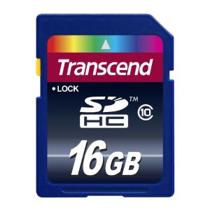

#21 Roman-80
  • 42 сообщений
  • Город:Омск
Отправлено 05 May 2012 - 19:55
16 гб Transcend class 10 работает в К20 с прошивкой v.1.04
Карта такая:
  • Прикрепленное изображение: 16 гб Transcend class 10.jpg
