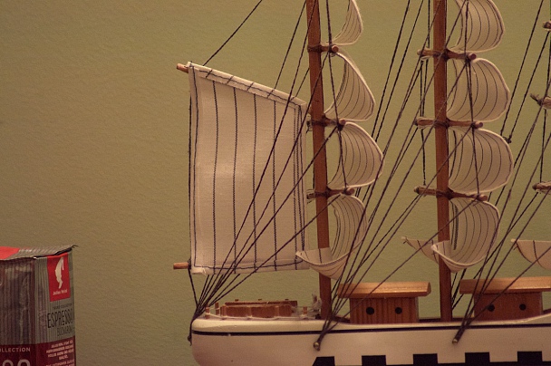

Значит, фоткаем кораблик с расстояния в 4 м на 300 мм

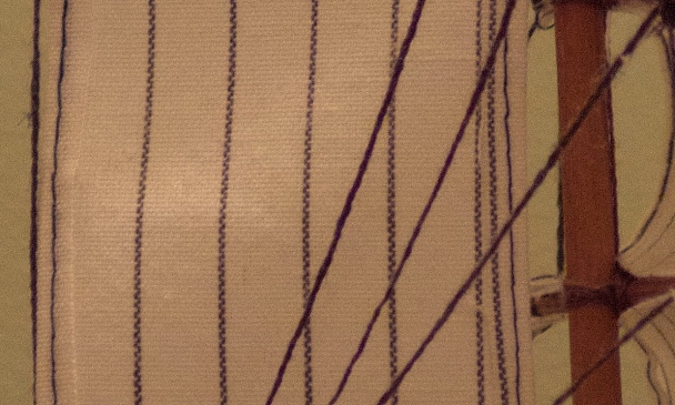

Кроп цента кадра, ISO 1250, 1/13 с, 300 мм, F/5.6
На мой взгляд, всё прекрасно. Есть некоторая нерезкость, но что вы хотите от недорогого Тамрона на 300 мм на открытой да ещё и на ISO 1250?

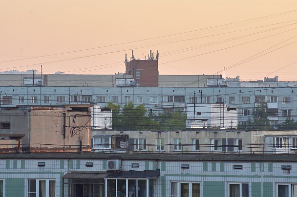

Вот пример на 160 мм (240 мм ЭФР) и 1/13 с. Да, те же 1/13 с, но я не так заморачивался с замиранием.

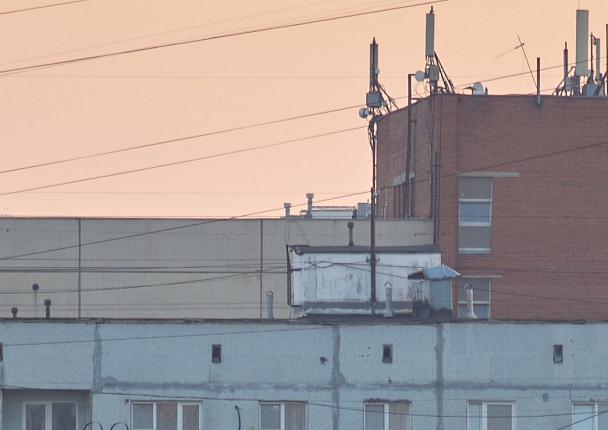

На кропе можно разглядеть плиточку на здании на заднем плане.
