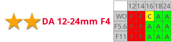

PentaxForums выложили подробные таблицы, с разными фокусными и диафрагмами для каждого объектива. Если кто-то не знает английского, то ниже расшифровка обозначений.
Пример данных для DA 12-24/4
Прикрепленное изображение
Звёзды
  • *** полное покрытие на всех диафрагмах и фокусных
  • ** полное покрытие на некоторых комбинациях диафрагм и фокусных
  • * объектив может быть использован с ограничениями на избранных комбинациях диафрагм и фокусных; как правило основным недостатком является сильное виньетирование или мягкость по углам.
  • - нет покрытия.
Буквы
  • A полное покрытие
  • B полное покрытие, но углы слегка мягкие
  • C ограниченное покрытие: сильное виньетирование и/или мягкость по углам
  • D ограниченное покрытие: очень мягкие углы и виньетирование
  • F нет покрытия (чёрные углы).

У них заявлен для полного покрытия ,,звездный,, Пентакс 60-250. Здесь же,на форуме, заявлялось что он неполностью подходит для ФФ. И кому верить?
Там же написано, что 60-250 требует небольшого напиллинга:
https://www.pentaxfo...troduction.html
https://www.pentaxfo...Lenses-c34.html На этом же сайте указано что ,,звезды,, от Пентакса 200 и 300 являются объективами формата APS-C . Их тоже на ФФ можно использовать после переделки или же не надо переделки?
Сергей Сутормин (18 January 2019 - 17:39) писал:
Вместо E должно быть F
Спасибо, поправил!
EUGENE_99 (20 January 2019 - 12:05) писал:
У них написано, что Ricoh/Pentax официально подтвердил поддержку работы на полном кадре для следующих объективов:
- DA* 200mm F2.8
- DA* 300mm F4
- DA 560mm F5.6
