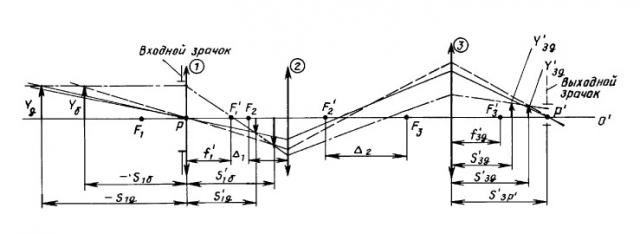

лучше скажи: возможно-ли оптикой фр 43мм (с рабочим отрезком ~45мм) получить обратную перспективу, ту, которую применяли в иконописи. И чо для этого нужно. А? ))
Так случилось, что теперь я смогу достаточно внятно ответить на твой вопрос...
Намедни, наткнулся на забавный патент, где, как раз, и предлагается решение проблемы. Поскольку патент российский, то при некотором желании можно-таки понять о чём же идёт речь.
Ежели вкратце, то идея основана на том, что простейшим оптическим прибором, создающим обратную (гипоцентрическую) перспективу, является банальная лупа.
Однако лупа создаёт мнимое изображение, которое необходимо как-то спроецировать на фотоприёмник. Поэтому, предлагается конструкция из трёх компонентов.
Первый компонент создает изображение, которое будет предметом для второго, а изображение создаваемое вторым компонентом - предметом для третьего. Если ФР, отрезки и межкомпонентные промежутки соответствуют предложенным формулам, то на выходе получается прямое действительное изображение с обратной перспективой.
Прикрепленное изображение
Так что, физически можно создать объектив с ФР 43 мм и гипоцентрической перспективой.
Правда, на практике может оказаться, что габариты изделия будут устрашающими.

Дима тут нет дивайса, есть принцип. Принцип вполне работоспособен. Но реализовать его "на коленке" довольно сложно. Разве что, для очень небольшого поля зрения (иначе, потребуются короткофокусные компоненты больших диаметров)..

Посмотрел я этот патент - предлагается перед объективом фотокамеры поставить микроскоп :) Какая будет ГРИП можно догадаться. Для опытов далеко идти не надо - микроскоп серии МБС имеет входной зрачок 15 мм, предметы меншего размера будут видны одновременно с боков, естественно сфотографировать тоже можно.
Обновлено:
Попробовал сфотографировать - ГРИП никакущая, эксперимент провален.
