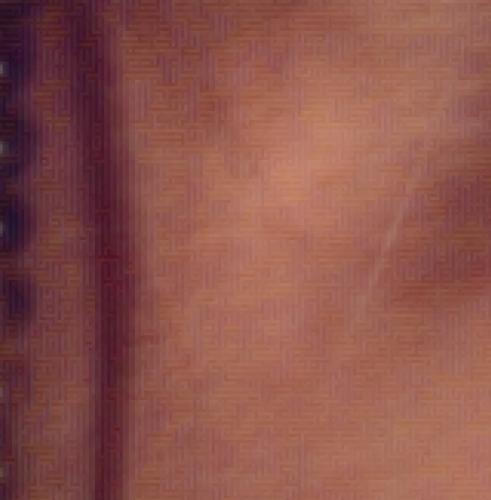

смотрим и удивляемся...
как бы это понять ещё...
Прикрепленное изображение: ornament.png
#2 wayerr
  • 3424 сообщений
  • Город:Краснодар
Отправлено 03 July 2011 - 21:37
Юзаем VNG-4 и радуемся: http://wayerr.livejo...106.html#cutid1 (раздел про "шум")

#4 wayerr
  • 3424 сообщений
  • Город:Краснодар
Отправлено 03 July 2011 - 21:46
Просмотр сообщенияEpigon (3.7.2011, 22:40) писал:
это верно я уже проверил....
но вот почему так..? и почему именно у к5 м других то моих камер нет такоого бардака...
У других тоже есть http://www.pages.drexel.edu/~par24/rawhist...gArtifacts.html просто на разных сюжетах по разному проявляется

#11 Bondezire
  • 16171 сообщений
Отправлено 03 July 2011 - 22:23
Просмотр сообщенияEpigon (3.7.2011, 22:26) писал:
Какова процедура получения этого семпла?
Рассказываю: такие художества получаются во внутрикамерном джпег, если "накрутить" сверх меры параметры внутреннего шарпинга, в настройках - буковки "F" и "Fx". Аккуратнее надо с этими настройками. Сбросьте их на "0", и эти "лабиринты" исчезнут. Эта фича - не только в К-5, но и в других камерах. Особенно заметна любителям рассматривать 200%-е увеличение картинок с немерянным внутрикамерным шарпингом. :)
#12 Epigon
  • 13504 сообщений
  • Город:Новосибирск Академ
Отправлено 03 July 2011 - 22:31
Просмотр сообщенияBondezire (4.7.2011, 2:22) писал:
это рав после ADH интерполяциии, вид прямо из конвертора никакого шумоподавлннния резкости и контраста там нет как класса... сейчас читаю ссылки и понимаю что я сосем не пионер в этом...
